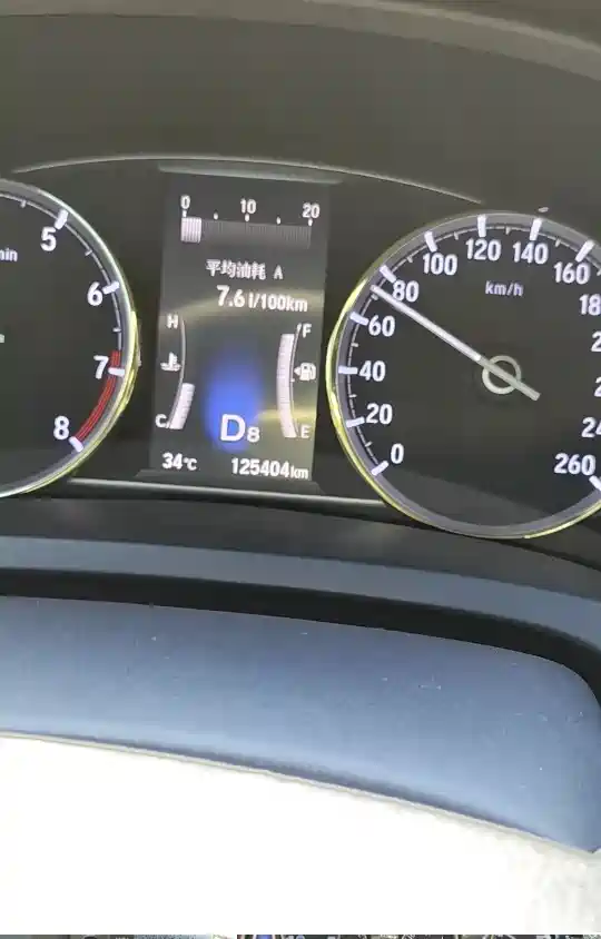

请教车友,踩下刹车启停起作用,可是接着启动了,怎么回事?

思铂睿踩下刹车启停起作用后又启动,可能是电瓶电量不足、温度异常。也可能是开了空调等用电设备。还可能是误触油门、打开车门,或者车辆处于上坡等需动力的状态。若频繁出现,建议到4S店检查。

有时启停还没有。

您好、你这种情况有时候如果说启停不能用的话,首先得使用电脑观察一下发动机系统是否存在有故障码,只要说有故障码的话就会限制这个功能使用。如果说没有故障码,那么需要电脑做一下匹配就可以了。

这种情况是正常的。因为在发动机启停工作的时候,需要检测车辆的很多信息,比如说水温电池电量等,只要是有不满足的就不会启动。虽然踩刹车之后熄火了,但可能是形成电脑检测某些车辆的状况不符合条件,那么就会马上启动车辆。这个不用在意。

思铂睿这情况很常见哈。启停启动后又接着启动,可能是你脚没踩稳刹车,稍微松了点。或者空调等用电设备需求大,发动机得启动供电。还有可能是车门没关好、安全带没系紧等,这些都会让启停系统再次启动发动机。

触发启停之后,很多操作都会重新打火,比如转动方向盘
