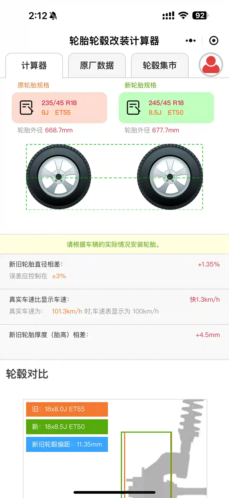

准备换一套锻造的簧上质量能轻一些,原厂是18寸8J,ET+55mm的,轮胎是235/45 r18的,准备换一套18寸8.5J,ET+50mm的轮毂,顺便也想换一套245/45 r18的PS5。
微信小程序算了一下,大致如图,轮毂宽了0.5J但是外移了5mm轮毂内边是与原厂平齐的,就是轮毂外移了11.35mm,胎高高了4.5mm,不改变原厂避震的前提下这样改完会蹭翼子板吗?

不蹭 但没必要245

不会蹭叶子板的,但是原厂235的抓地都有点多了,还整245就纯为了好看了
