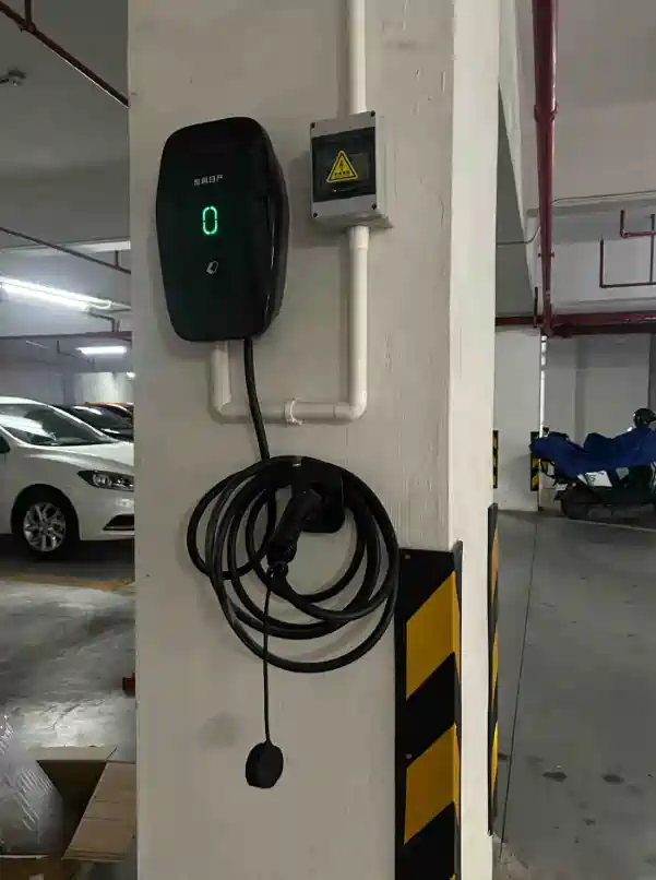

今天总算把家里NX8的充电桩给装好了,自己在装充电桩的过程当中,还是摸索了一些经验,准备给还没有安装,或者准备安装的车友们分享一下。
首先,想要装充电桩,肯定是要有一个固定车位的,接着就是找物业,这事儿得提前跑,物业那边要给你出一份盖章的安装同意书,有些物业流程慢,催着点。在这里一定要注意小区的电容量,有些小区电容量不够,得增容。
然后这些准备工作做完之后,要去网上申请电表了,填好信息上传资料就行,流程不难。申请批下来后,一半1到3天就会有人上门确认电表位置,然后免费安装独立电表。
这时候有个关键点,厂家一般都送30米内免费布线,但一半超过这个距离之后,就得自己掏钱,这一点要注意。
装完之后记得问清楚当地谷电时段,每个地方不一样,晚上什么时候电价最便宜得提前查好政策,把充电时间设置到那个时段才最省钱。
最后说句掏心窝的话,别等车到了才开始弄这些流程,提前个半个月一个月联系安装,车一到就能直接用上,不用到处找公共桩。

楼主这经验太实用了!给车友补个醒:找师傅勘测时提前量好线缆距离,超30米要问清每米的国标线收费价,别被临时加价。提前个把月跑手续,车一到就能直接用谷电,省好多充电钱。
