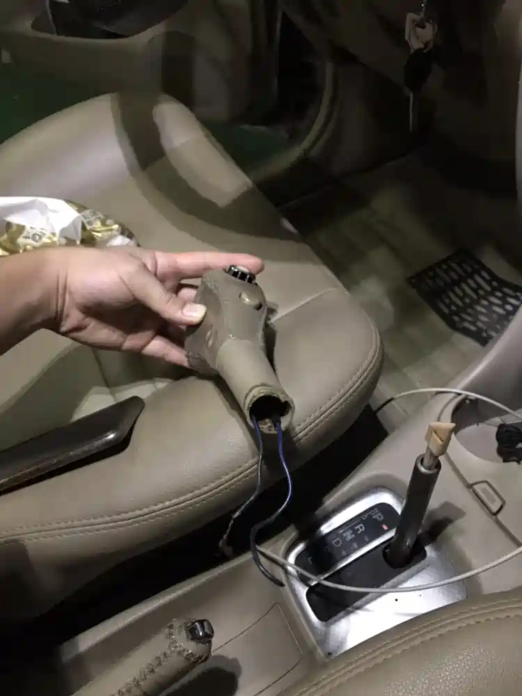

档把里面的线是干嘛用的?

自动挡,档把上有个开关,应该是跳高低速时使用。

超车的时候降档,让发动机提供更大的动力,方便快速超车

hold开关线,看样子你从没有用过hold键和S、L档!
2020-07-21 20:19 回复

你是怎么拆下来的?

水里的风1 楼主 关禁闭 已屏蔽
陈永月月鸟 2020/09/21 12:36:33 发表在 4楼
你是怎么拆下来的?
有两颗螺丝,松开就可以拔出来了
2020-09-22 01:06 回复
水里的风1 楼主 关禁闭 已屏蔽
taoyi851108 2020/07/21 20:19:55 发表在 地板
买的二手车,线本来就断了,但是s挡和L挡还是用过的
2020-09-22 01:08 回复

    长沙车友1123095 关禁闭 已屏蔽
    家电维修2018 2020/06/27 11:38:05 发表在 沙发
    hold键按下后仪表盘hold灯会亮,代表hold打开。
    D档,变速箱在1234自动变换。D+hold键,变速箱在123档自动变换,变速箱最高升到3档,4档行驶时按下hold键,变速箱强制降到3档。
    S档,变速箱在123档自动变换,变速箱最高只能升到3档,S档+hold键,变速箱将2档起步并且锁定于2档。
    L档,变速箱在12档自动变换,变速箱最高升到2档,L档+hold键,变速箱将锁定于1档。
