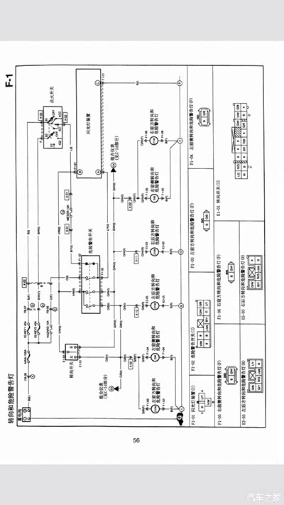

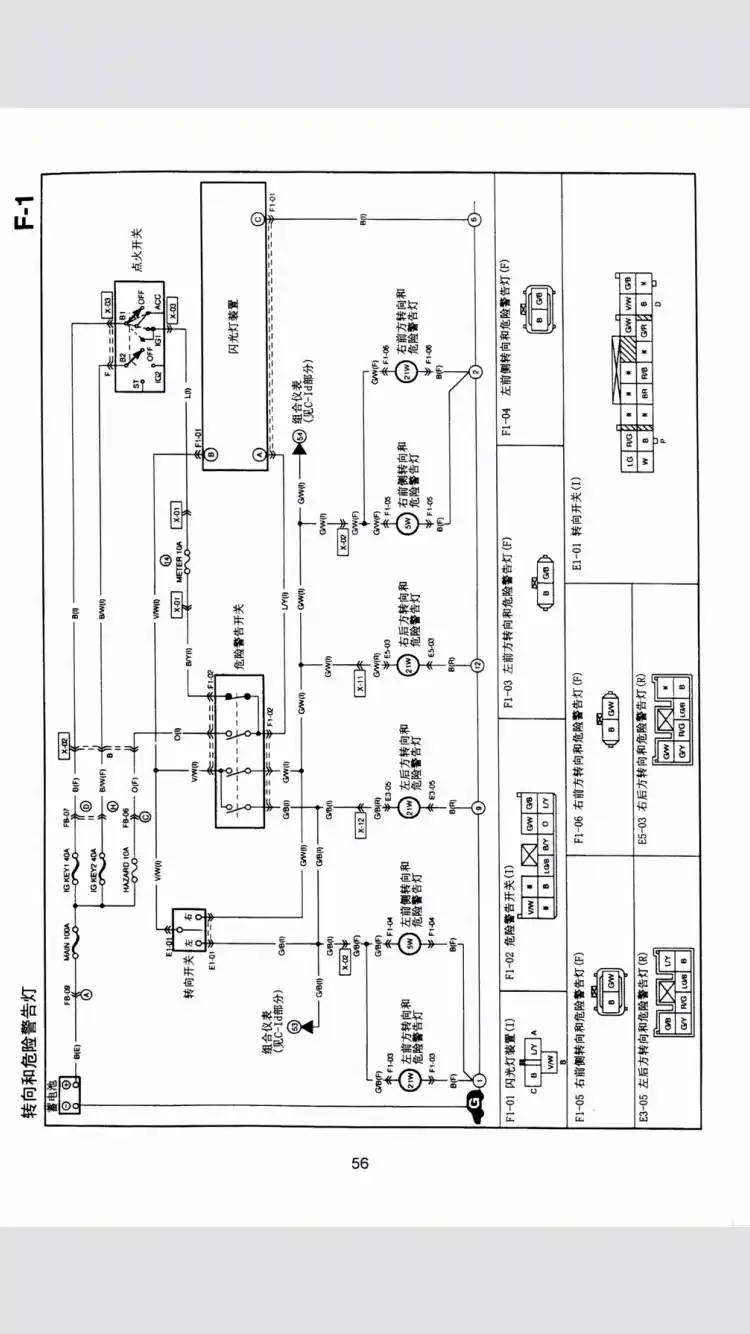

一面转向正常肯定就不是闪光器的问题。如果说图片圈1中导线断,打开紧急开关应该可以亮。如果图片圈2中导线断,打开转向开关可以亮。如果只是某一个灯泡搭铁不良,闪光器闪烁频率会改变。我感觉公用搭铁不良是主要原因或者前后大瓦数转向灯泡接触不良,剩下仪表盘小瓦数指示泡的电流不足以引起闪光器工作而导致。

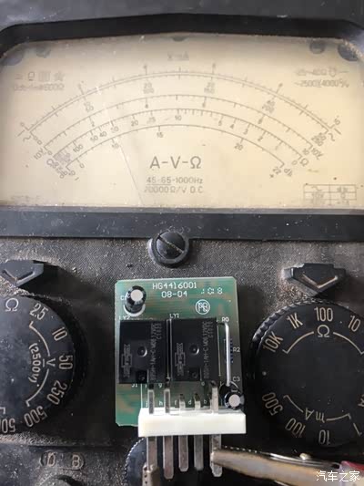

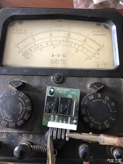

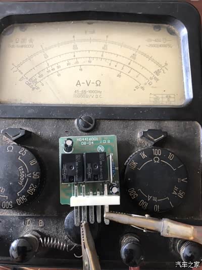

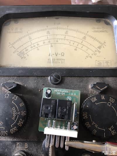

谢谢,这图与实车不相符。图上是三脚继电器,今天下班终于有时间了,拆下继电器一看是八脚的,万用表检测左继电器电阻600欧,右继电器100欧,应该是继电器坏了,己淘宝下单,到货换上再说吧

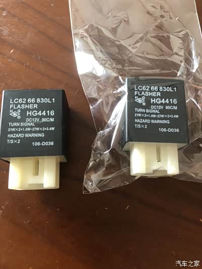

更换闪光继电器后一切正常

这是原车闪继电器不同档位测量参数,仅供参考
2020-06-28 12:07 回复

淘宝买了一个继电器33元,今天换上了一切正常

是左边继电器阻抗增大,电流达不到不能启动,今天换了一个继电器后正常了
