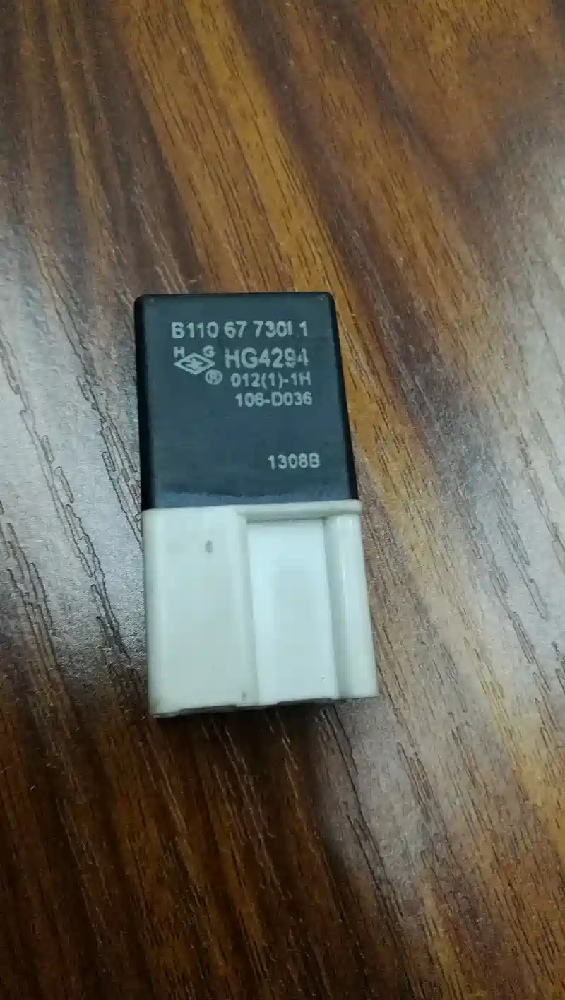

问 普力马继电器问题 删除 推荐精华 置顶 取消置顶 关闭回复 打开回复 推荐编辑 楼主禁言 移动帖子 重置头像 操作记录 自驾车游 0浏览 · 2020-05-26 21:25 请问各位马友,13款普力马打开远观灯时总成开关发热,近光灯没问题,有什么好办法解决,因为快要年审了,担心年审时开关发热,打算加一个继电器转换可以吗?这个继电器能通过的电流是多少安的?谢谢指点! 举报 打开汽车之家 阅读体验更好 相关问题 更多 问请教普力马的安全性 0回答 问海马普力马13款 0回答 全部回复 只看楼主 问答人工4 关禁闭 已屏蔽 灯光没问题就不用理会啊。继电器在机舱主驾这边的位置。 2020-05-26 21:29 回复 沙发 屏蔽此人 举报 删除 取消删除 禁言 重置头像 共有条对话 > hr11173 关禁闭 已屏蔽 你可以自己按照上面的数字搜一下,一般这个上面的数字就是电压电流的、 2020-05-26 21:30 回复 板凳 屏蔽此人 举报 删除 取消删除 禁言 重置头像 共有条对话 > 辽大瓦家电维修 关禁闭 已屏蔽 逸致 如果按大灯出厂时候50w的话,够用。如果后改100w 灯泡,不够用。我10款普力马,大灯开关触点直接控制负极,让我格外加装了继电器,效果挺好。 2020-05-26 22:02 回复 地板 屏蔽此人 举报 删除 取消删除 禁言 重置头像 共有条对话 > 8navopd9 关禁闭 已屏蔽 加一套增光器就可以了,开关只是控制,负荷不大, 2020-06-10 22:56 回复 屏蔽此人 举报 删除 取消删除 禁言 重置头像 共有条对话 > 还想在主楼增加内容?点击续写主楼内容 登录 参与更多互动 发表回复 打开App,查看更多评论 首 页 上一页 下一页 末 页 跳 转 取 消 还想在主楼增加内容?点击续写主楼内容 登录 参与更多互动 系统故障 发表回复 图片最多上传9张 微信好友 微信朋友圈 新浪微博 QQ好友 QQ空间 取消 相关推荐 加载中
