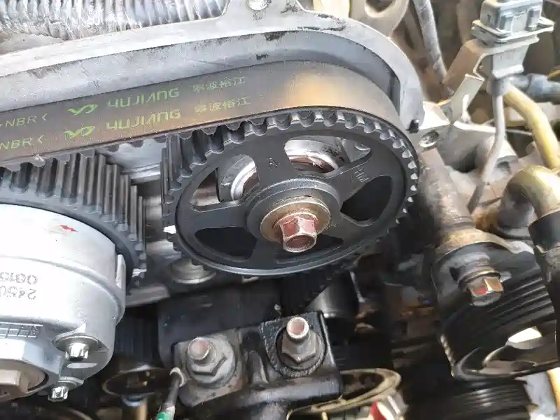

求助:凸轮轴油封换新后,还是一启动就往外跑,最后就跟着轴一起转,漏油。有大神知道怎么回事吗?修理工说有可能轴上的油孔堵了,是吗?

油封肯定是好的,就是油封外径小,我的就是在油封外径抹密封胶在缠了两圈生胶带,一直到现在都跑两万公里了,没有问题的。记得缠绕生胶带每一层都要抹密封胶,估计有两层就差不多了,把轴压盖拆开安上油封在把压盖紧上、这个油封买不到合适的。

有可能,这个需要专业人员才能看出来。

没有堵,应该是跑外圈了,轻轻一按就进去,一启动就跑出来,没辙了。

如果按进去很紧,有可能是废气阀堵了,发动机没动过气压排不出来就会这让
