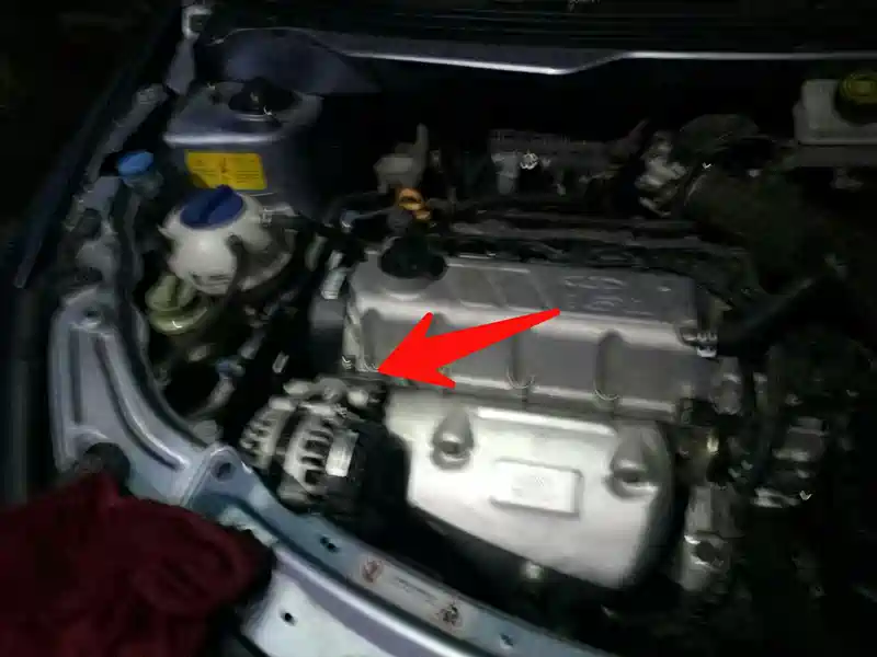

这是漏油了吗,影响大吗?
CQLiuY
0浏览 · 2017-03-05 19:34
今天打开机盖发现发动机一角落有渗油的情况,图片发动机左下角,各位大神这是怎么回事啊?
需要及时处理吗,怎么处理?

我的也有一点,可以直接忽略

漏过,索赔换缸垫

都那样,我的两个角都是那样。直接无视。

有可能是换机油的时候弄到的。先擦干净,过几天看,

这是渗油,如果漏油会一滴滴的漏。我车也是这样的!

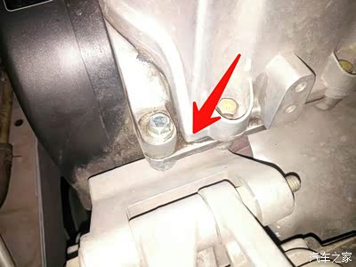

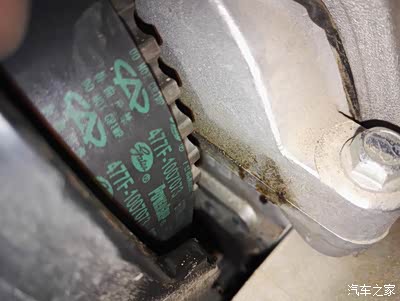

477f发动机通病就是左前脚烟油,没事,不用管,什么都不影响。
前面说索赔缸垫的,有些坑!

没有事!正常的,基本所有风云2那个地方都漏油

这个角的螺丝紧一下就好了。我紧了一次后,当时还特意清洗了下,现在一年多了,没事了
