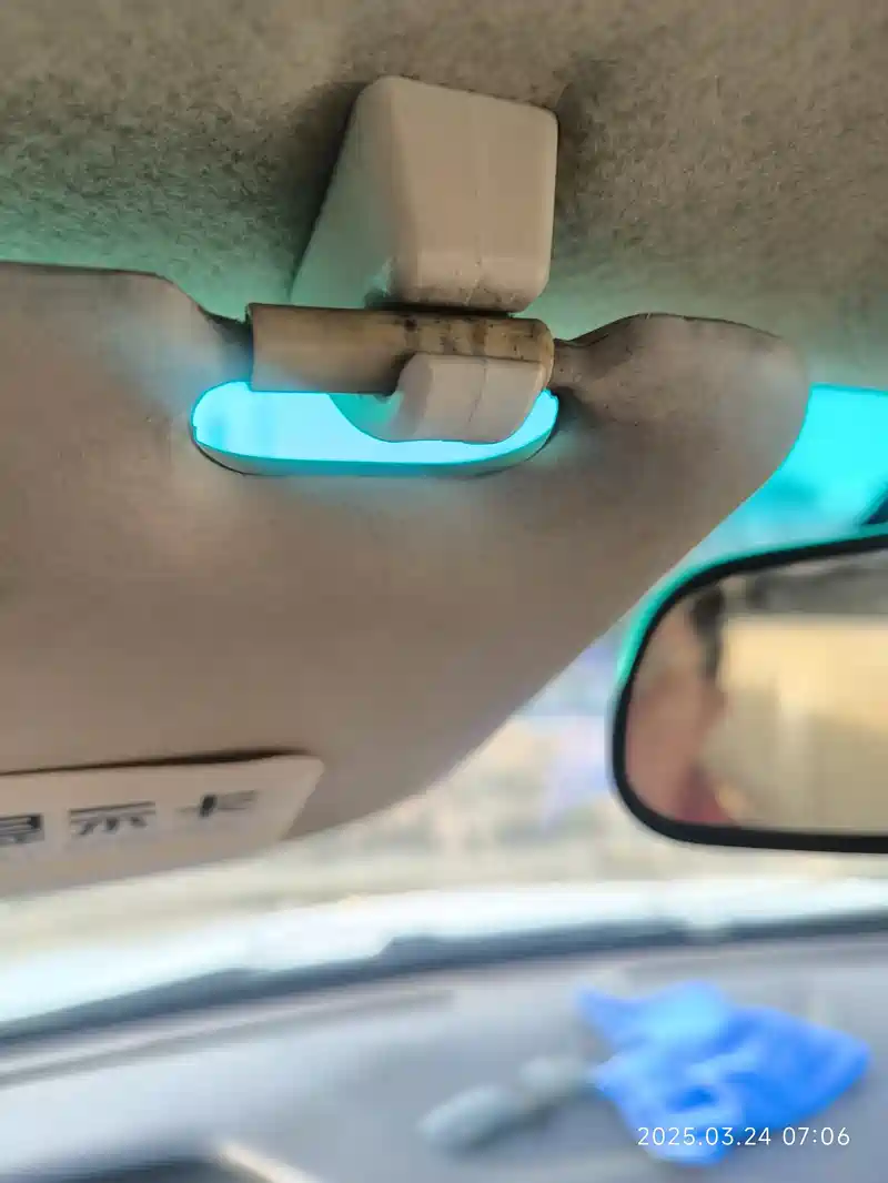

问 主驾遮阳板没阻尼咋办? 删除 推荐精华 置顶 取消置顶 关闭回复 打开回复 推荐编辑 楼主禁言 移动帖子 重置头像 操作记录 爱生活爱开车 0浏览 · 2025-03-25 07:53· 发布于江苏 主驾遮阳板没有阻尼,怎么处理? 举报 打开汽车之家 阅读体验更好 相关问题 更多 问obd无法通讯 0回答 问纠结正时皮带要不要换 0回答 问安全气囊亮灯怎么解决 0回答 问尾箱无法开启 0回答 问风挡玻璃裂了 0回答 问各位大神帮忙看看 0回答 全部回复 只看楼主 小卢弟 关禁闭 已屏蔽 阳光 出现这种情况,如果挡遮阳板没有阻尼的话,正常都是里面阻尼器有问题,这种情况只能总体更换了,单独没有阻尼器的,这个也是很便宜的市场遮阳板一般品牌的费用在150左右就可以了,直接装上就可以使用了 2025-03-25 07:57 来自河南 回复 沙发 屏蔽此人 举报 删除 取消删除 禁言 重置头像 共有条对话 > 爱专研的一修 关禁闭 已屏蔽 和悦 图片看遮阳板的阻尼并不是在这个位置,而是在另一侧转轴的位置,在转轴跟遮阳板的内侧是有阻尼的。右侧的这个只不过是一个固定的限位装置,如果目前出现轻微的晃动发出异响,可以在这个遮阳板的转轴上稍微包一点胶布,这样就能够起到固定的作用。 2025-03-25 07:57 来自吉林 回复 板凳 屏蔽此人 举报 删除 取消删除 禁言 重置头像 共有条对话 > 爱车老蒙 关禁闭 已屏蔽 奇瑞E5 这个东西好像没人会在意什么质感吧!没有意义,如果你想高级换一个新的,就可以了。 2025-03-25 08:03 来自山西 回复 地板 屏蔽此人 举报 删除 取消删除 禁言 重置头像 共有条对话 > 唐三丈的老爸 关禁闭 已屏蔽 卡罗拉 几乎没有用过,我都是戴墨镜,只要不掉下来,不产生异响,就别管他了。要么就换总成了。要么卡一个东西卡起来 2025-03-25 08:03 来自四川 回复 屏蔽此人 举报 删除 取消删除 禁言 重置头像 共有条对话 > 姚脑壳 关禁闭 已屏蔽 风云2 在左边那个轴,可以自己拆开先试试看,不行再去本地报废车市场找一下,递包烟,应该也能拆一个。或者马云家也有卖,30几 2025-03-25 11:25 来自重庆 回复 屏蔽此人 举报 删除 取消删除 禁言 重置头像 共有条对话 > 还想在主楼增加内容?点击续写主楼内容 登录 参与更多互动 发表回复 打开App,查看更多评论 首 页 上一页 下一页 末 页 跳 转 取 消 还想在主楼增加内容?点击续写主楼内容 登录 参与更多互动 系统故障 发表回复 图片最多上传9张 微信好友 微信朋友圈 新浪微博 QQ好友 QQ空间 取消 相关推荐 加载中
