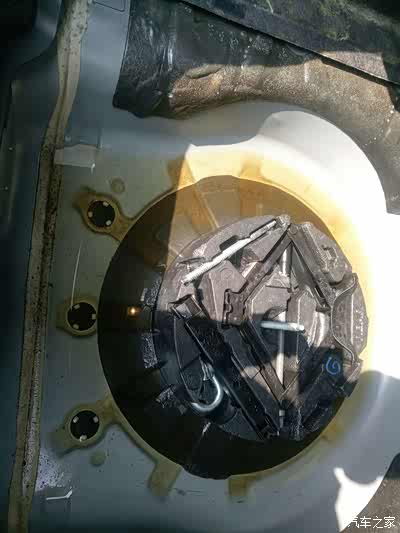

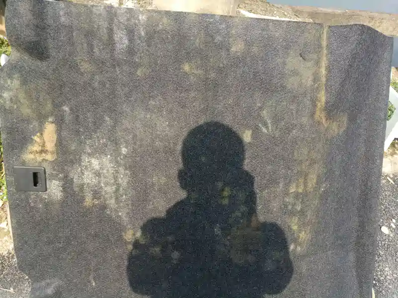

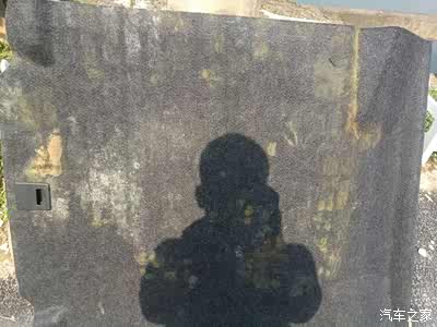

天晴打开后备箱板居然有500毫升左右的水,都泛黄了,板也生霉了,这怎么回事?排水口堵死了?
发霉的板
黄色的是水

先讲一下是那款车,如果是老款的,左后轮处漏水的概率比较大,解决方案去4S店打胶将漏点密封。下雨天,左后轮甩起的水,漏进后备箱中,你漏的水还算少的,多的有好几公分。

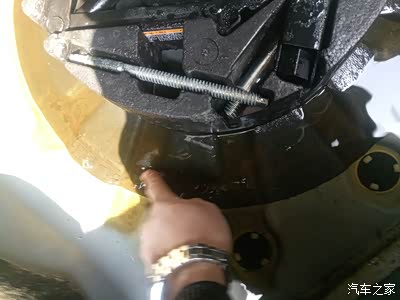

搬开左侧的黑色板,左侧底部有水,感觉左边漏水,右侧干燥的,而且刚好左侧尾灯换过。老款一般都是左后轮处会密封不严导致漏水?

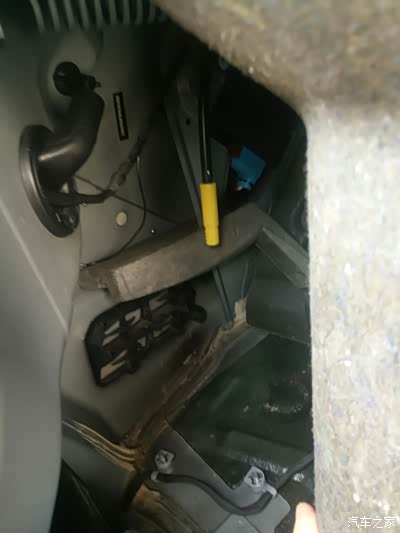

难道是这个黄色接口没接上去?这是排水孔吗?

如果后备箱里有水,左后轮漏水的概率占90%以上,你如果手头有密封胶,自已拆开后备箱左面的装饰板,先将打胶处清理干净,自已打点密封胶,将漏水处密封就好了。如果去4S店,一定先带点毛巾之类的东西,4S店的维修工要在那里打胶,让他先让一下,你自已清理一下打胶处,再让他们打胶,否则打上胶当时好了,过上一段时间打胶处可能还会轻微渗水,原因就是打胶前清理工作作的不好,你想脏水进来了,进来的通道肯定不干净,如果不清理好的话,这些脏东西会影响密封胶的密封性能。

上次那个4s换左后尾灯居然没有把排水管接回去,刚才去了另外一个4s说不会是由左后轮甩进来的水,让我下雨天再看看是否漏水

回去找那个4S店施工的技工,这活让他干的,排水管都不接好,以后卖车,别人会说你的是泡水车

你黄色的那根是天窗排水管道,没有接上,有可能是那里漏水,打开天窗倒点水试试,把车停在坡上,头朝上

我的后备箱也可以养鱼了,楼主可以告知那个排水管在哪里吗?
