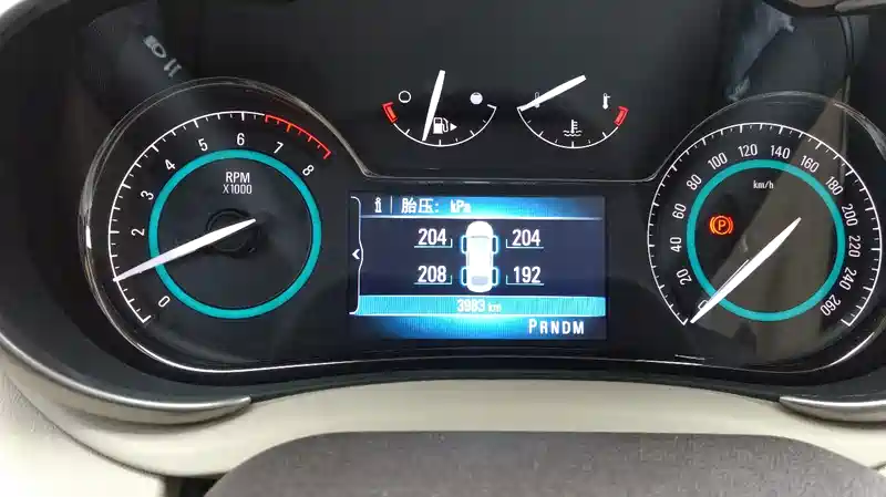

冬天这个胎压可以吗
青岛车友5320839
0浏览 · 2016-12-12 22:13
冬天这样的胎压怎么样?
这个胎压怎么样?
优质解答
爱老婆的朔哥 关禁闭 已屏蔽
奥迪Q2L e-tron
比正常略低,可以充到240左右。
wwgg0806 关禁闭 已屏蔽
低了吧,我现在232到240

保养车时 4S总给打到248

太低了,费油

一般230--240

有点低了,胎压低好像摩擦力也小,不防滑

低了,最好加到248

刚启动没事的,走一下就会回到240的了,我问过4S店的师傅,他说走一段路的胎压测才是正确的。

是250,显示248.实际上基本你在外面任何地方让人补气,都是给你补刀250.

低了,标准是227貌似

车厂气压推荐值通常可以在以下地方找到:车辆用户手册,驾驶室车门(B柱附近)旁边的标签,车辆驾驶座旁的抽屉,油箱盖小门。下图仅供参考:
上述提到的车厂胎压推荐值指的是冷却胎压。定义如下: 停车后至少三小时后或轮胎行驶不超过2公里。如果只能在热胎时测量胎压,请将所测得的胎压数值减去大约0.3巴(=4psi)就是轮胎冷却充气压力。

不可以太低

我打到2个半气压!
