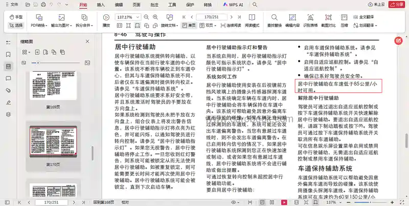

说明书写只能在时速85以下使用,你们是怎么在85以上正常使用的?跑高速没不能居中保持,在车道里偏来偏去,累,请帮忙解惑。

      “居中保持”与“偏离预警”是两个功能。当时速85以下且必须同时开启自适应巡航,仪表中出现一个手握方向盘的绿色图标,表示开启了“居中保持”功能,可车道居中行驶,非常稳。超过85时速,只有“偏离预警”功能,不论开没开自适应巡航,只会在快偏离车道时声音提醒,并辅助帮助打一下方向,不能居中行驶。
