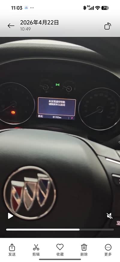

21款君越625T 最近老是会出现启动的时候发现不了遥控钥匙,需要把钥匙放在扶手箱里面的感应区才能识别启动。钥匙刚换的新电池,而且换了两个品牌的都是老样子,先换了松下的,后来又换了Maxell的还是一样的问题,钥匙可以遥控车子开门、锁门、开关后备箱、无钥匙进入也都行。
就是启动车子的时候,钥匙不放在扶手箱里面就老是会识别不到钥匙。

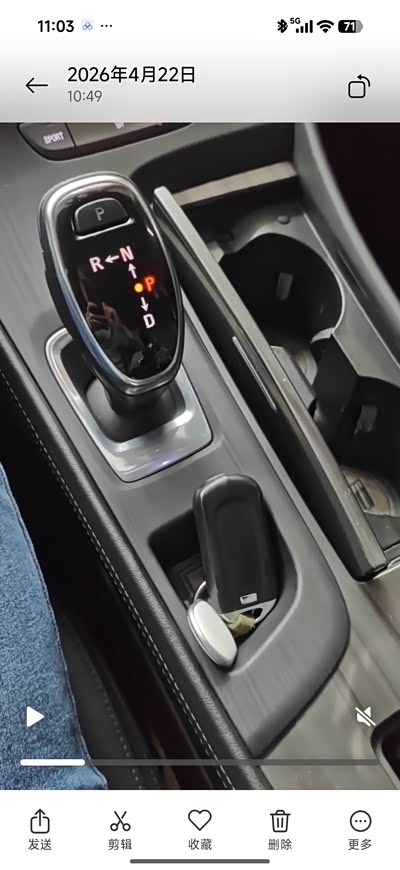

江苏江阴_天涯 楼主 关禁闭 已屏蔽
君越
钥匙放在这个位置都不行,一定要放在扶手箱里面。但也不是每次都不行!不知道是啥问题!

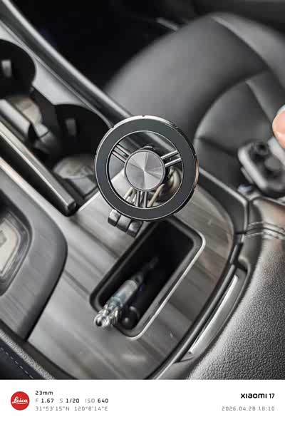

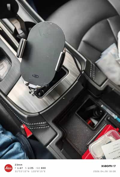

江苏江阴_天涯 楼主 关禁闭 已屏蔽
君越
应该是这个带无线充电的手机支架对信号有干扰,里面的无线充电线圈会产生干扰源。
现在换成这个磁吸的就没有问题了,就算把钥匙放左边裤子口袋都没有问题。
过几天把无线充电手机支架里面的线圈拆了再试试会不会有干扰了。
