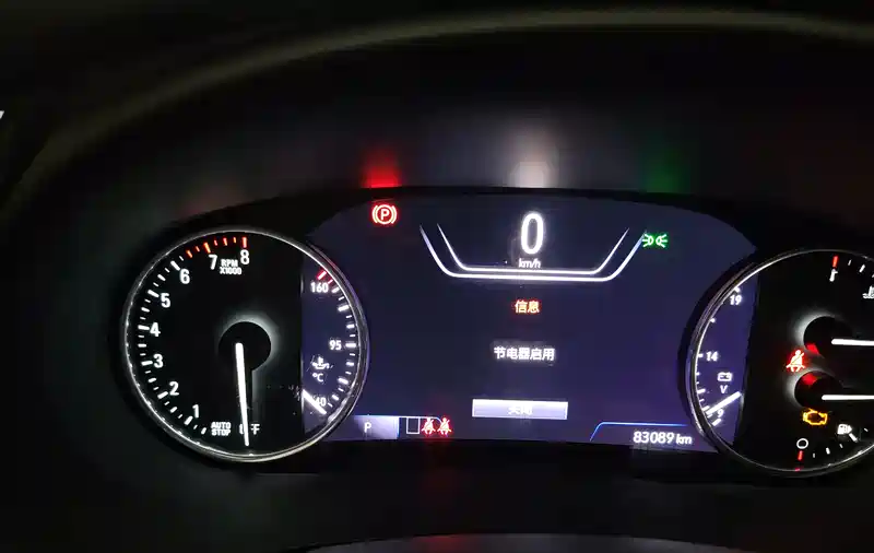

如标题,我的艾维亚一直是正常使用的,上周四晚回家也一切正常,但第二天中午要开车出门,便发现车子几乎完全没电了,之后搭电开了二十多公里去检测电池,发现这二十多公里的路程又充了69%的电,看上去一切正常,就开回家了,这几天也是天天用车的(也有晚上用车的),但又没有发现有什么电池电量不足的问题,深感不解啊!(注:电池是质保24个月的,才用了375天)

可能你前两天汽车上有某些电子器件没有完全关闭,而导致电瓶电被用光了

你可以把车载外加电源所有都拔掉。来观察一下,到底是有漏电。还是因为电池寿命有问题。担心的话可以联系你的平台,让他给你检查一下电池。

有没有24小时监控设备啊?原来安装过记录仪(时时监控)出现过耗光电的情况。

这么短的时间电瓶没电了,首先检测一下是不是电瓶不行了,其次检查一下哪里漏电,去买电瓶的地方都能检测

电池不行了,看下质保能不能免费换吧

正常 20年君越5年了,现在车上的第三块电瓶!原厂的用了一年,第二年换了个瓦尔塔的(个人建议不要换,品牌曝光高,一年多时间就废了,勉强撑了2年中途喊救援搭电两次)实在没办法,24年3月换了个小品牌的电瓶!现在嘎嘎给力!再战一年没问题

检查车辆是否有天窗未关闭或者门窗没有升到位,锁车后车辆防盗系统触发造成放电。美系的防盗系统比较敏感,老老老别克都存在这种现象,天气炎热锁车后玻璃留了一条缝,吃完饭回来车就没电了

你讲的这种情况,车上的蓄电池有过放电的可能性,为什么会出现这种过放电现象?需要认真检查一次。另外车辆搭电启动后,自已完成充电,一切恢复正常,说明整个电辆的电气系统正常,过放电的现象没有再次出现,实在找不到原因也就不必再找了。但有件事还是想讲一下,你车上的蓄电池这次放电后,没有充电至理想的状态,建议你在网上买一个给AGM蓄电池专用充电器(带启停功能的蓄电池)估计价格也就是100多元钱,然后用这个充电器给车上的蓄电池充一次电,以后过一段时间(比如半年)就用充电器给蓄电池充一次电,这样作可以大大延长蓄电池的使用寿命。
老款的君越车充电时,直接夹上充就行,新款的君越车,因为不太了解蓄电池后面的稳压电路的情况,可以在充电时断开正极后,再给蓄电池充电。
