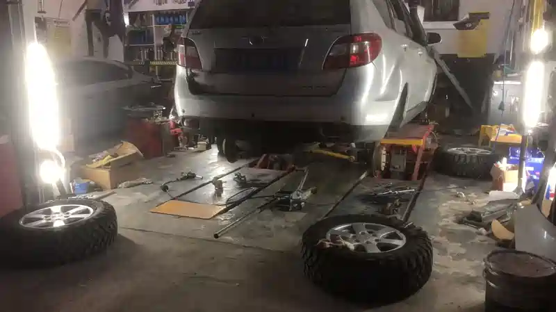

问 2011年 2.5柴四 更换了大力鼓 刹车总泵 行驶中刹车还是硬 删除 推荐精华 置顶 取消置顶 关闭回复 打开回复 推荐编辑 楼主禁言 移动帖子 重置头像 操作记录 越野发烧友1985 0浏览 · 2021-07-25 13:25 行驶中刹车刹不住 刹车变硬 请问是什么问题??在线等 举报 打开汽车之家 阅读体验更好 相关问题 更多 问陆风X8问题咨询 0回答 问牌照灯怎么换 0回答 问高压油泵带滤网螺丝 0回答 问好一个陆风x8 0回答 全部回复 只看楼主 长夜将休 关禁闭 已屏蔽 奔驰GLS 你好,刹车硬,建议检查刹车真空泵是或损坏。 感谢使用,希望我的回答能够帮助到你! 有什么不明白的地方可以随时追问,我会及时给你满意答复 2021-07-25 13:32 回复 沙发 屏蔽此人 举报 删除 取消删除 禁言 重置头像 共有条对话 > 梧桐雨WTY5943262 关禁闭 已屏蔽 四个轮子刹车卡钳活塞的橡胶老化了,换刹车卡钳。 2021-07-25 14:06 回复 板凳 屏蔽此人 举报 删除 取消删除 禁言 重置头像 共有条对话 > 断轴抱瓦 关禁闭 已屏蔽 改装y6大力鼓 2021-07-25 21:53 回复 地板 屏蔽此人 举报 删除 取消删除 禁言 重置头像 共有条对话 > 越野发烧友1985 楼主 关禁闭 已屏蔽 断轴抱瓦 2021/07/25 21:53:00 发表在 地板 改装y6大力鼓搞定了+,乌龙++换的第一个是坏的。。。就是大力鼓+又换了一个就好了++乌龙 2021-07-28 21:41 回复 举报 删除 取消删除 禁言 重置头像 共有条对话 > 还想在主楼增加内容?点击续写主楼内容 登录 参与更多互动 发表回复 打开App,查看更多评论 首 页 上一页 下一页 末 页 跳 转 取 消 还想在主楼增加内容?点击续写主楼内容 登录 参与更多互动 系统故障 发表回复 图片最多上传9张 微信好友 微信朋友圈 新浪微博 QQ好友 QQ空间 取消 相关推荐 加载中
