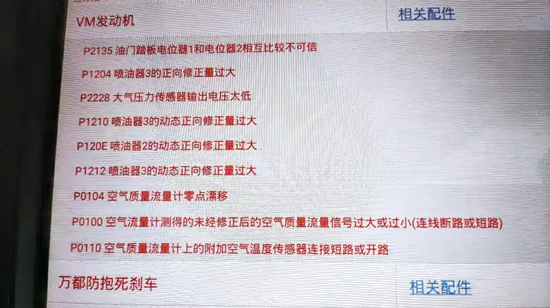

问 令我最烦恼的油门脚踏问题。
kfmok
0浏览 · 2020-08-15 08:48
优质解答
无聊的men 关禁闭 已屏蔽
根据本人经验,报油门踏板电压不可信,分2种情况,首先一直报,一般油门踏板损坏,油门踏板有2个5v电压,2个搭铁,2个信号,其中踏板1信号怠速电压一般在0.7,踏板2在0.3!电压差好像不能大于1.2/大了就报故障加油无反应,第二种就是偶发性,这种也好解决,更换油门踏板不能解决,就查线路,一般查线路也肯定正常,这时不要慌,我们可以把油门搭铁剪一根并在另外一根,如果不行就剪另一根并在剪的那根,其中电源和搭铁都可以互换!如果还没解决,这时就要读故障码,比如报egr阀电源故障,不用想egr阀卡死影响油门电压!如果都不行,就请人直接从电脑板飞线到油门踏板,还不行更换电电脑板,更换电脑板不行那就洗洗睡吧!
kfmok 楼主 关禁闭 已屏蔽
感觉部车有窒油,,,低转数。最为明显。
寻求各位。帮助。
解决方法。
2020-08-15 08:49 回复

未必是油门踏板问题,我认为是电路问题
江铃驭胜配件专卖 关禁闭 已屏蔽
油门踏板拆开 把弹簧片压一下 接触面拿酒精插一下  这个车的通病
kfmok 楼主 关禁闭 已屏蔽
ama25gmk3 2020/08/18 11:28:01 发表在 5楼
我试过用WD40不成功。
试过用酒精装上不加油之下。
仪表显示五升油100公里
我会再接再厉。
每损坏一个。做一次实验。铁杵磨成针。
2020-08-18 13:12 回复

anpjqbiea8x 2020/08/18 21:06:18 发表在 7楼
这方法。是减低。搭铁。电阻。
我都有发觉。车载电压低。时,,13.4V发生频率比较多。
2020-08-19 07:42 回复

印象中楼主已经更换多个油门踏板了,我觉得不应该是踏板问题了,重点检查线路,有没有磨损破皮的导致电信号故障。

直接换发动机线束吧,我的换了油门踏板,电脑板,最后还是换线束才解决!

动机。线束。曾经想更换。但找不到。线束上的型号贴纸。所以。零件商,,说错了型号不退换。烦死人。烦死人。烦死人喇。
2020-08-20 15:21 回复
kfmok 楼主 关禁闭 已屏蔽
寻求14年。2.5T4*4,,,发动机线束型号。

国产线束质量太差,卡特挖机20多年,线束好好的!再就是碰见电工剪你线束查电,这种不要他修!二把刀!好的电工只要万能表,不会在你车上乱刺!一块万能表,一部解码仪足矣!再有不要把柴油搞到线束上,如果不小心搞到,就用洗洁精水清洗干净!!!还有不要乱拔叉子,叉子上都有防水胶圈,如有损坏就不防水了
