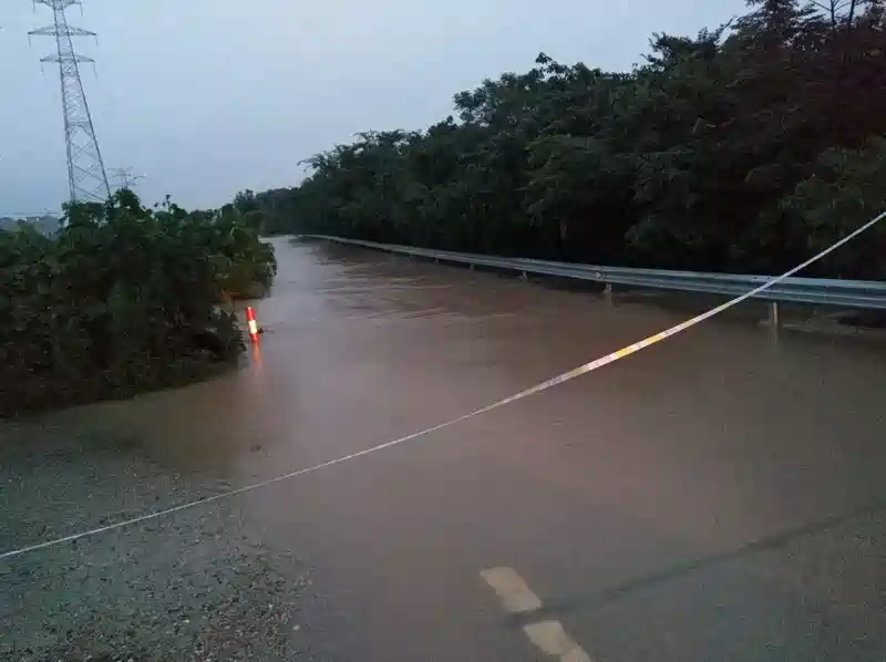

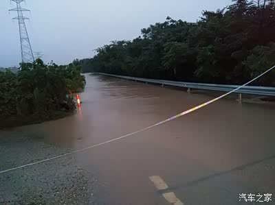

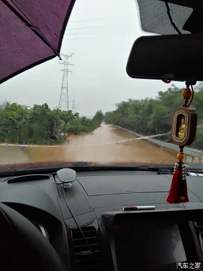

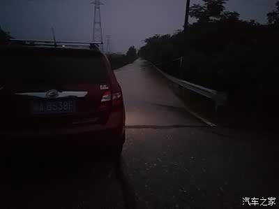

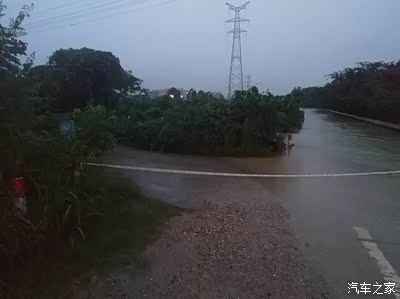

水深到膝盖,因逆水前进导致进气口进水熄水,再把车推出来点火就点不着了,请问大家碰到过这种情况没?
