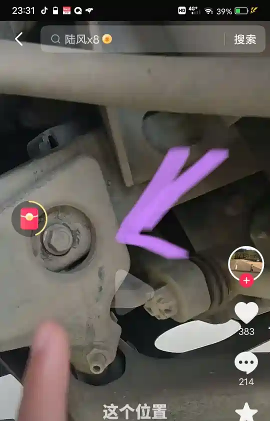

问 陆风X8下摆臂变形 左前轮有点后移 这个件可以单独换吗 有没 删除 推荐精华 置顶 取消置顶 关闭回复 打开回复 推荐编辑 楼主禁言 移动帖子 重置头像 操作记录 之家车友2143973 0浏览 · 2023-12-13 22:49· 发布于湖北 陆风X8下摆臂变形 左前轮有点后移 这个件可以单独换吗 有没有大神有这个件的图纸 还是需要换大梁 换大梁多少钱 举报 打开汽车之家 阅读体验更好 相关问题 更多 问换火花塞 0回答 问哪位大神知道 0回答 问哪位大神给个建议 0回答 全部回复 只看楼主 一抹浮尘1 关禁闭 已屏蔽 我的之前把右前轮下摆臂轮毂都撞坏了大梁都没变形 修好后跑偏找了个自认为很牛逼还写着专治底盘疑难杂症的 做四轮定位 垫片垫了很多说主销后倾角还差很多 说大梁变形 他给我下摆臂开孔 下摆臂前移 坑了我九百 虽然不跑偏了但是开着别扭 后自己研究发现 根本没变形是他不懂 自己又把他开的孔补上 自己边开边调一下午搞定 2023-12-13 23:26 来自广东 回复 沙发 屏蔽此人 举报 删除 取消删除 禁言 重置头像 共有条对话 > kfmok 关禁闭 已屏蔽 (三金)辉,,看看 2023-12-15 09:31 来自广东 回复 板凳 屏蔽此人 举报 删除 取消删除 禁言 重置头像 共有条对话 > 还想在主楼增加内容?点击续写主楼内容 登录 参与更多互动 发表回复 打开App,查看更多评论 首 页 上一页 下一页 末 页 跳 转 取 消 还想在主楼增加内容?点击续写主楼内容 登录 参与更多互动 系统故障 发表回复 图片最多上传9张 微信好友 微信朋友圈 新浪微博 QQ好友 QQ空间 取消 相关推荐 加载中
