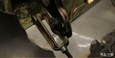

13款国际版三缸机器,求一张离合器拉线照片(脚踏板挂钩处),更换离合器拉线出现了问题,现在车辆趴窝了,哪位兄弟方便的话能帮忙拍张照片吗,看下那块是怎么安装的,感谢!

车辆离合器脚踏板挂钩位置直接挂入离合器拉线就可以,这个很简单的。
首先,这个脚踏板位置相对比较靠里,不是特别好操作,可以借助手电进行一下相关的观察,直接把这个相关的拉线顶头位置挂进去就可以。
其次,挂进去之后再进行车辆变速箱位置拉线的安装,如果提前安好,变速箱位置的话,到时候这个离合器踏板这个位置就挂不进去了。

你这种情况90%是位置在变速箱下方固定离合器拉线的那个座子断裂了,那个座子断裂后就无法固定离合器拉线踩踏板拉线整体跟着动,你重点检查那里因为我就遇到你这种情况就是那个座子断裂了。
