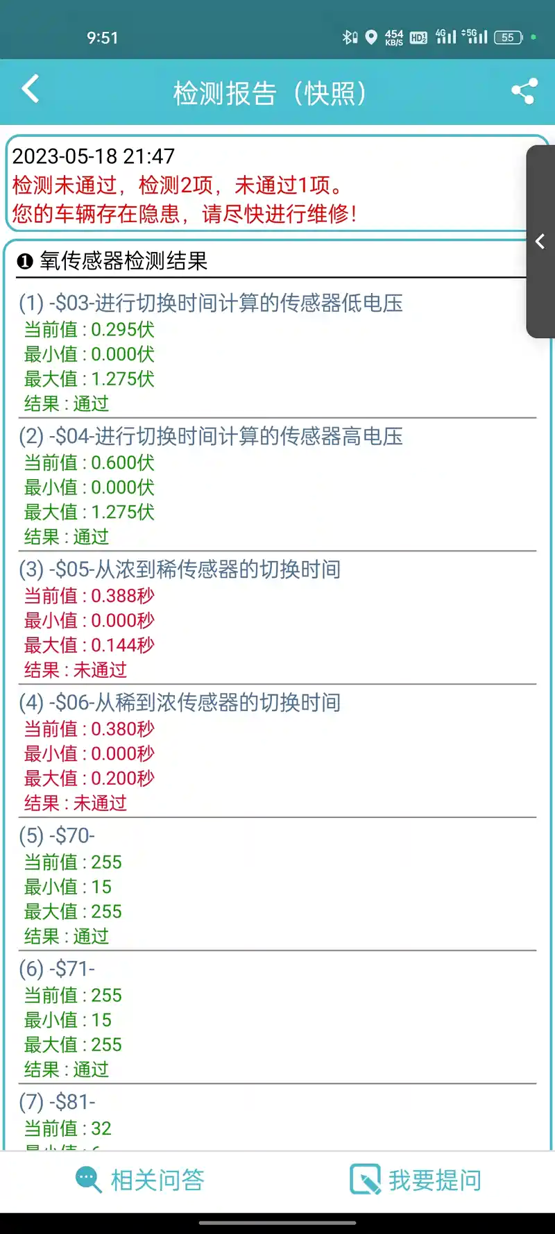

问 12年中华俊杰frv车况检测大师报混合气从浓到稀切换不通过,
吉祥财子9946
0浏览 · 2023-05-18 22:02· 发布于吉林
前后氧传感器更换了,节气门清洗了火花塞换了,还是不管用有没有同毛病修好的,分享一下呗

1、检查空气流量计是否有堵塞,线路有无破损,插头有无泡水等。确定故障所在,就必须吹干或者胶布包扎,更换换元器件后试车。
2、检查前后氧传感器,可以松掉氧传感器,然后观察颜色,淡灰色顶尖:这是氧传感器的正常颜色;白色顶尖:由硅污染造成的,此时必须更换氧传感器;棕色顶尖:由铅污染造成的,如果严重,也必须更换氧传感器;黑色顶尖:由积碳造成的,在排除发动机积碳故障后,一般可以自动清除氧传感器上的积碳。
3、积碳过多,建议清洗油路(打点滴)或者在在油箱中加入清洁型的燃油添加剂(燃油宝),喷油嘴,火花塞也应该进行清洁。
混合气过稀会使发动机不易起动,怠速不稳定容易熄火,还有启动后转速不高,猛踩油门也会超车吃力,严重时排气管放炮,进气管道会有回火放炮声。
