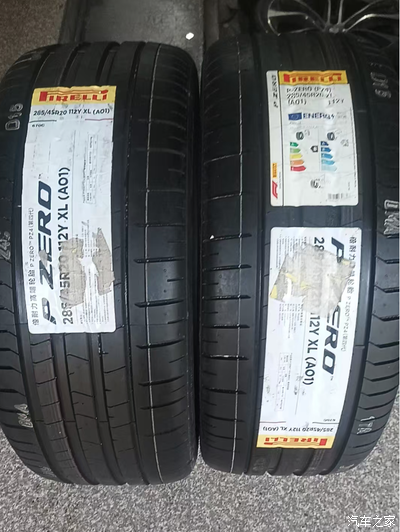

途锐
原厂配套的普利司通Alenza001耐磨还可以,就是下雨天没有抓地力,倍耐力PZ4给途锐配套的108W(耐磨系数220)不耐磨但是抓地力还好,前轮开了3万多公里就接近平了,这次果断换了2条倍耐力PZ4给奥迪Q7配套的112Y(耐磨系数280),因为23、24年的有特价
