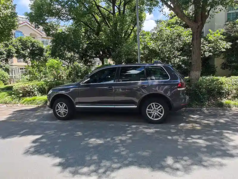

问 2010年途锐3.0TDI倒车雷达失灵,左后顶棚漏水,有相同经历的朋友吗? 删除 推荐精华 置顶 取消置顶 关闭回复 打开回复 推荐编辑 楼主禁言 移动帖子 重置头像 操作记录 马莎拉蒂88 0浏览 · 2025-02-19 19:44· 发布于上海 求教 2010 年途锐3.0 TDI 的倒车雷达失灵,不显示绿色和滴滴声音报警 ,就是在倒档时 没有任何反应了?车辆左后顶棚有漏水经历。请问有相同经历的朋友吗 举报 打开汽车之家 阅读体验更好 相关问题 更多 问21款途锐3.0T 0回答 问途锐冷车点火延迟 0回答 问哪年的途锐高速最舒服 0回答 问试驾途锐2.0 0回答 问车标碰坏了,报险吗? 0回答 问23款途锐地图 0回答 全部回复 只看楼主 杨FleXRay 关禁闭 已屏蔽 宝骏730 你好,这个故障现象都是有遇到过的,特别是我们这个顶棚出现漏水都是因为这个天窗落水管街头出现破损,导致到这个下雨的时候出现漏水的问题解决问题的话,需要把这个天窗排水管落水管给他更换一下,解决问题。第二个的话就是这个倒车雷达失灵故障问题,这个不排除是我们这个后保险杠上面的倒车雷达探头损坏导致的这个故障问题出现解决问题的话需要进行更换一下,倒车雷达探头解决问题。按照我上面给你提供的两个维修方案进行维修一下,解决故障问题 2025-02-19 19:53 来自浙江 回复 沙发 屏蔽此人 举报 删除 取消删除 禁言 重置头像 共有条对话 > 雷达199 关禁闭 已屏蔽 蔚揽 顶棚漏水是天窗排水管堵了,把后两侧的饰板扣了,气枪吹下,然后底盘下面的排水口剪掉些,大点。 2025-02-20 11:31 来自河南 回复 板凳 屏蔽此人 举报 删除 取消删除 禁言 重置头像 共有条对话 > 重庆车友5335149 关禁闭 已屏蔽 我车也是天棚排水管老化脱落,好在发现得早,没有造成损失,换了两根排水软管,当时换的时候还让师傅加了绑扎带的 2025-02-20 13:36 来自重庆 回复 地板 屏蔽此人 举报 删除 取消删除 禁言 重置头像 共有条对话 > 马莎拉蒂88 楼主 关禁闭 已屏蔽 谢谢大家指教,双休日去搞一下 2025-02-20 18:56 来自上海 回复 举报 删除 取消删除 禁言 重置头像 共有条对话 > 还想在主楼增加内容?点击续写主楼内容 登录 参与更多互动 发表回复 打开App,查看更多评论 首 页 上一页 下一页 末 页 跳 转 取 消 还想在主楼增加内容?点击续写主楼内容 登录 参与更多互动 系统故障 发表回复 图片最多上传9张 微信好友 微信朋友圈 新浪微博 QQ好友 QQ空间 取消 相关推荐 加载中
