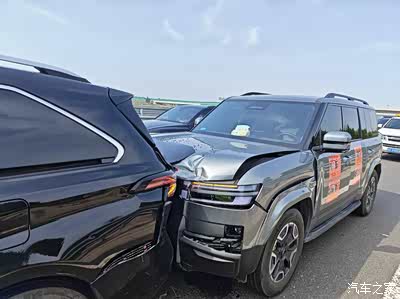

五一在高速上把别人追尾了,当时没有开辅助驾驶,车自身没有主动刹车的感觉,想问一下必须使用辅助驾驶主动刹车指令才能激活吗?

主动刹车aeb这个跟开不开辅助驾驶是没有关系的,你就算是人驾,只要是aeb打开的情况下,前面有障碍物检测到了车辆就会主动刹车。也许aeb触发了,只不过是因为速度快距离太近了,已经无法做到不追尾了。也还有可能是aeb你是否没有打开,这个在车辆设置里面,应该可以看到。

自动刹车启动以后,屏幕应该会有一个标识的,你研究下看看

这么贵的车没有前方防碰撞预警吗?如果车子有主动刹车功能,在车辆设置里面可以开启。它会主动规避追尾才对

    不是必须开辅助驾驶,主动刹车才会激活,AEB是独立的安全功能,只要你在设置里打开了,正常开车它就在后台工作

    钛7我貌似记得,出厂默认是没开AEB的,我是用了一段时间才发现。
