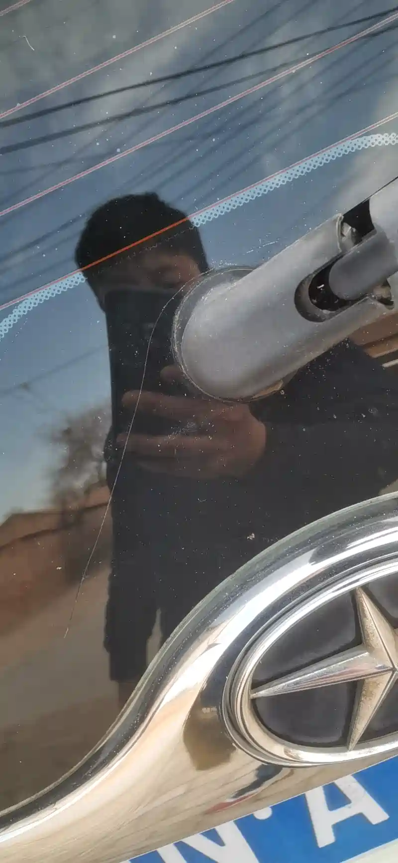

最近几天洗车的时候才发现玻璃裂了一条缝,家人们看看能修复吗,还是换新的啊

这个虽说是不影响视线的,但还是需要处理的,因为扩大的话,那又是一笔钱的,可以用玻璃修复液

我这玻璃修复店可以修复不超过一元硬币大小的非贯穿伤痕,道理是用真空负压吧胶吸附到伤痕处,然后经过紫外线固化,抛光进行解决,不过修复 效果是随机的,不是很完美,你可以用高德搜索玻璃修复,打电话问问你周围店能不能修复还有具体价格,自己在做判断,你这个估计悬了,裂缝这个无解,不影响就先开吧,等验车或者过年再说吧

后门的话可以用胶修复一下,但修复后强度肯定不如原来了,不过后门受力感觉小一点,修一下看看吧。

  :一般的挡风玻璃修复,是指挡风玻璃被石头或者其它物体撞击,出现细小的凹痕。可以采用专用的玻璃修复剂,来填补,不影响原本的玻璃结构和用途。有长度的裂痕不建议修复,修复的效果也相当的有限,出现类似裂痕的

看上去很长,也许可以修理,开车去玻璃店看看,如果他们有把握就可以修一下。因为那里没有没有透光的问题,如果能粘好,也是可以继续用的不一定换玻璃。

  后挡风玻璃裂了 你这个看起来应该是没有裂透的啊,这个是可以修复的啊。

你这个看起来只是表面的,完全是不会有什么影响的啊,抛一下光,或者是修复一下也可以。

玻璃上的划痕长度是挺长的,就是不知道深度如何,如果说是比较浅的那种是可以去修复一下,如果深的话,这个就需要更换了。

如果这个裂了的话,可以对它进行修复一下,或者是对她进行更换一下,好

    只是划痕应该可以修复
