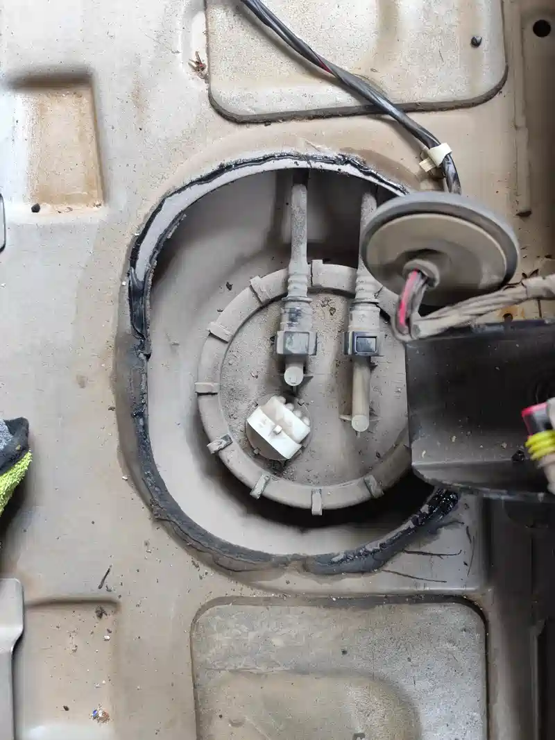

问 换了油浮子油表还是不准,咋整?
游戏人生7438
0浏览 · 2024-10-19 17:24· 发布于湖南
油表问题,还的确是搞不定了,换了油浮子,油表还是不准

可能是油表的问题

这种东西,很多副厂的都会有问题,只能找4S的人到厂里订原装的~但好像很多4S 都倒闭了

换拆车的

瑞风M2
我的和悦是收了个二手的。到我手里时候,油表就不准。油表灯亮了。最少还能跑一百五十多公里以上。夏天时候突然就坏了。换了一个,油表居然准了。

这个车是仪表问题,打开过就会不准,自己把他拆出来,把指针拔出来,然后对准插。
