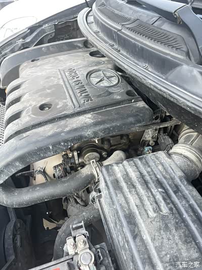

请教这个漏油是什么问题?
人一世物一世z
0浏览 · 2022-11-01 19:28· 发布于贵州
请高手帮忙看看这个地方漏油是什么问题?严重吗?维修麻烦贵不贵啊………?
Sunshine82 关禁闭 已屏蔽
北京越野BJ40
气门室盖,也可能是加机油时候滴漏的!拆了装饰罩,自己检查一下。建议:旧车了,只要不滴答,洇油随他去吧

深海gz 关禁闭 已屏蔽
哈弗H6
去4S检查一下看看,貌似不影响行驶。
2022-11-02 18:38 来自广东 回复
qingliang1980 关禁闭 已屏蔽
看看是不是缸垫渗漏的,老车渗漏一点正常,不是很严重不用管的
2022-11-03 11:22 来自辽宁 回复

心悦星辰 关禁闭 已屏蔽
哈弗赤兔
我的也漏了,去年修了,又漏了,过段时间再搞,现在10万多公里
2023-04-19 17:26 来自浙江 回复
一起去那里 关禁闭 已屏蔽
瑞风M2
我19万公里时同样情况。换气门室盖胶圈就OK。
2023-05-17 13:14 来自重庆 回复
编程浪子2008 关禁闭 已屏蔽
把气门室盖螺丝拧紧一下,就能缓解很多。
我的就是这样操作的。原厂拧的扭矩很小,10多年下来,更松了,手都能拧动。
拧紧一点就好多了,气门室盖垫实在不行了,再自己换一个垫子就行了。
