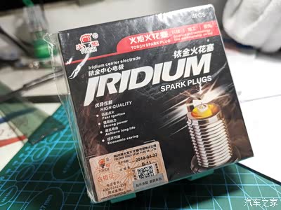

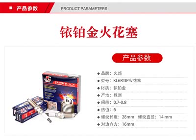

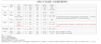

你要的来了!!!
黑色这是新包装
所有适用4GB2.3的火花塞资料,图都被压缩了~~需的word文档请留下邮箱
KL6RTIP就是原装的火花塞,是铱铂金的,极致厚度了!湘火炬生产,官方资料,包装图是旧的。
另外,不要觉得越高级越好而去使用双铱金的,电极间距太长,加速无力!详见我几年前的折腾火花塞的贴子。
2022-05-13 21:43 回复
