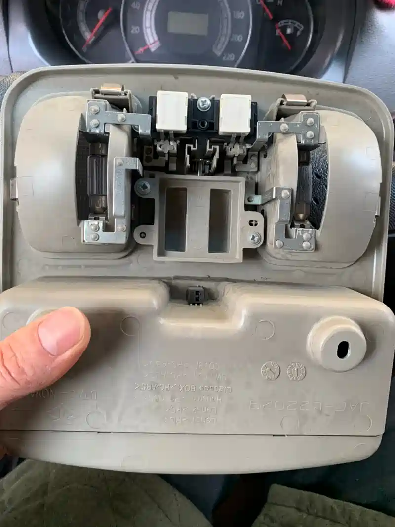

开关坏了,后面线测了有电,灯泡也试了好的,就是负级通过开关后没电,测了通断也不通,这小开关能修吗?
plmm6465 楼主 关禁闭 已屏蔽
终于弄好了,两个灯泡都是好的,白色开关拆开把几个铜片触点地方砂布都磨了一遍,装上还不行,万用笔测下输出没电。
然后把图二中两个插入开关的银白色铁片又磨了一遍,结果两个都好了。

到了店里一般都是换。

小问题,自己有时间还是捣鼓捣鼓,省点银子。

没修。。。大江淮的配件是这样的。。。全坏了。。懒得修。直接用手机电筒

鼓捣一下,我的也坏了,搞好了,抱着搞不好还搞不坏的心态弄的
