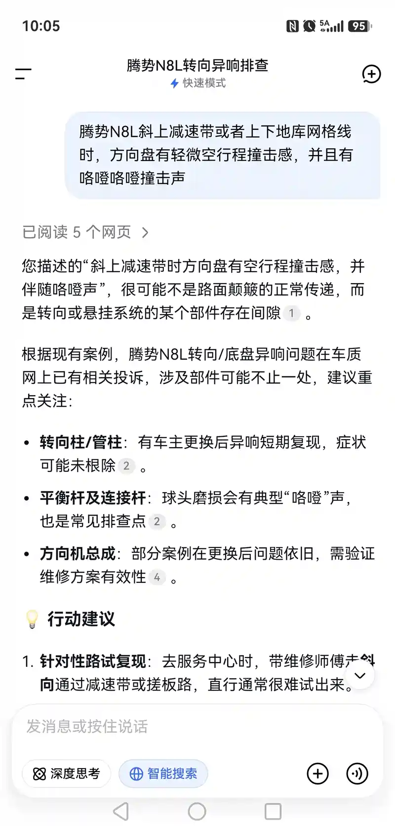

25年11月提的车,目前1.2万公里,低速行驶过程中方向盘有轻微震动,大家有这样的问题吗?

你这车才一年多还在质保期,低速方向盘微震,也许就是底盘小拉杆、转向柱有间隙。直接去4S免费查,重点看平衡杆连杆和转向柱,让师傅跟着试车,斜着过减速带就能试出来,直接免费换新件就行。

看不懂你这一年多是怎么算出来的?是AI文吗?不然怎么也不至于半年、一年都分不清吧?N8L如果相关功能没关闭,在压到车道线或者车道偏离时会有方向盘的震动以提示驾驶者。我开始没意识到,还误认为是方向盘抖动,后来才搞明白。
