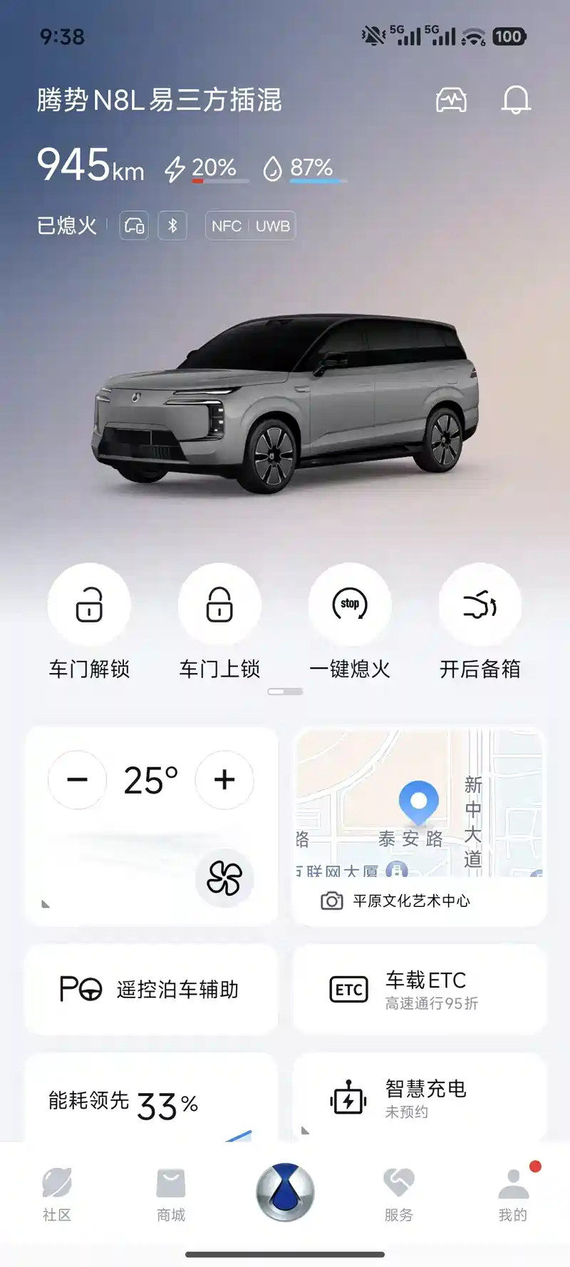

然后就是这个电,在4S店充完还没充过,加了油,现在选HEV,充电桩约了这周装,新车是要多用油么?要不要设置强制保电?保多少?还是就选他的那个AI能耗。有插混经验丰富的比亚迪大佬可以给指点指点哈。

腾势N8L
首保前每周一次电充满,尽量用hev混动用油跑里程,把发动机磨合好,等hev5000公里了或者不超过6个月先到为准去做首保,首保后你可以当纯电开,确保每周最少一次充满电,有条件的话尽量不要用快充,用随车家充就算电量用到10%也基本7小时能充满。当然加了油顶天不要超过6个月都不用油,汽油也会变质的。最好3个月内就得用掉一箱油,避免长时间汽油变质损害发动机系统,这个和油车一个道理,长期不用也会坏。

要多用油就设置强制保电比例高一点,70或者50,ai能耗会优先用电,前期不推荐

要看跑的里程来,短途用纯电,长途保电30%就行了

需要HEV经济模式下,前2000公里尽量有一半的HEV里程,所以如果一直发动机不启动的话,就得调整保电的百分比到高一点了

腾势N8L
