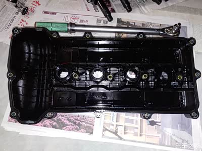

自己家的福瑞迪11年的手动,一直开到现在,前几天去图虎养车保养的时候告诉我说发动机渗油,吓了我一跳,因为一直没什么大毛病,平时也很少开,到现在才9w公里。换机油的师傅让我看了一下底盘那里,他说盖子渗油到底下正好是排气管,上面确实有很多油渍,怕易燃什么的,建议我更换整个盖子,说是铝合金的。大家有没有遇到过同样的问题,都是怎么解决的?自己在网上了解了下,有的说更换盖子以后还会有渗油现象,有的说打胶或者更换垫子就是气门室盖垫。因为自己手头拮据,整个换的话四百多也不贵但是能不花就不花的原则
从底盘下面拍的图片,师傅说这都渗到排气管了

有点动手能力的话自己换也挺简单的,附上我买垫子的店家和福瑞维修手册上的气门室盖螺丝拧紧顺序和扭力,我手头有扭力扳手分2次拧紧的扭力是10扭米左右,没扭力扳手的话凭手感应该也可以只要16个螺丝用的力都差不多就可以了,免垫胶有2个地方必需要打的位置在左侧正时链条边盖和发动机结合缝隙的地方,因为正时链条边盖和发动机不是一体的边盖装上去的时候边盖上平面和发动机气门室上平面稍微有点高低落差,要靠密封胶封住结合处落差位置只靠橡胶密封垫封不住的。图片上有标出打胶位置除了这2个地方其它地方都不用打胶的,有想自己换气门室密封垫的车主可以参考下,具体拆装步骤论坛里有的搜一下。

不用换铝合金的盖子的,只要换气门室盖橡胶密封垫就可以了,淘宝搜发货地盐城的专卖东风悦达起亚配件的卖家,原厂的福瑞迪气门室盖垫45元我五一刚自己换的是原厂的和拆下来旧的一样,换上就不漏油了我车6万公里了换下来的旧垫老化变硬都裂开了。

必修换,不过建议连上面的盖子换掉,我曾经也只换了垫子,结果一年都没有有漏油,后来一起换了铝合金盖子及垫圈。就再也没有漏油。有年头了,有时候盖子也变形了,密封性能不好。

缸盖不用换也不用动,从上边看是不是气门室盖垫,如果是的话就换个垫子就行了,几十块钱,我的跑了29万缸盖没动过

我的就是自己换的缸垫,完美 不在渗油了

网上买的垫子自己更换一年半后还是渗油。

刚在途虎换了铝合金气门室盖,有点小贵,要我530包人工
