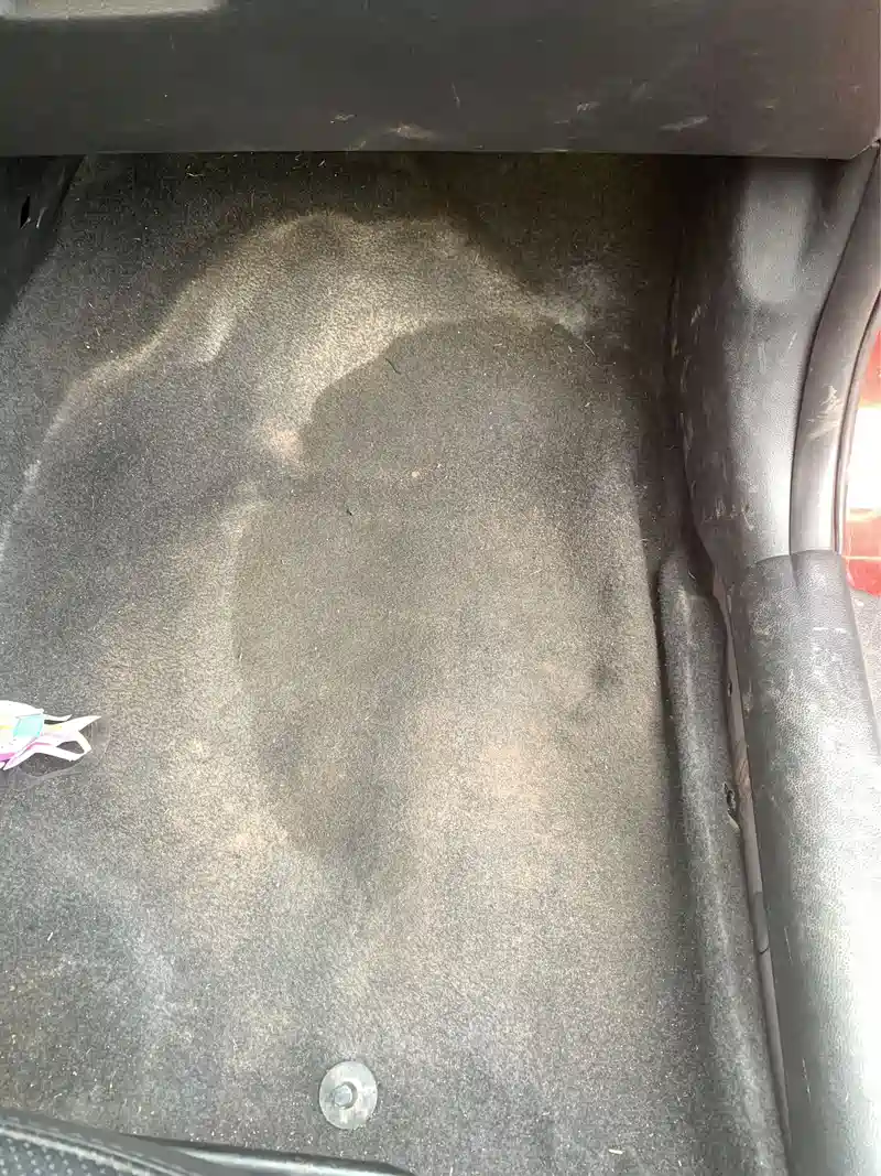

09款小福副驾位置脚垫有水,哪位大哥能帮忙看看是从哪个位置漏出来的?备注:天窗用胶布封了,水管末端的弯头也才换的新的,前挡风玻璃的水槽也才清理过。水渍的位置实在看不出来渗漏点在哪?

这个要考虑下,咱们这个后面的玻璃有没有喷水的雨刮,如果说有喷水雨刮的话,那就是有咱们的这个水璃水管或咱们这个位置通到后面就有可能是那个位置漏的

这个位置脚垫有水大致,有两个漏水点。
第一个就是风挡玻璃集雨板下方右侧的这个排水孔堵塞,导致的在下雨,比较大的情况下,相关的积水不能及时排放,从空调外循环进风口流进来的。
第二个就是车辆副驾驶的车门排水孔有堵塞的现象,需要做一下车门排水孔的检查或者疏通处理。

车门密封胶条老化、损坏或安装不当,会导致雨水顺着车门流入车内。重点检查副驾车门胶条,看有无裂缝、变形或松动,可在车门与车身接触处放张白纸,关闭车门后观察白纸有无被水浸湿。

09款福瑞迪副驾漏水先检查空调排水管,这车容易脱开。再查防火墙密封胶和车门防水膜,水可能从钣金缝渗进来。拿矿泉水慢慢倒前挡和车门,让人在车里盯着看哪里先湿。天窗封了还漏,八成是空调或车门的问题。
