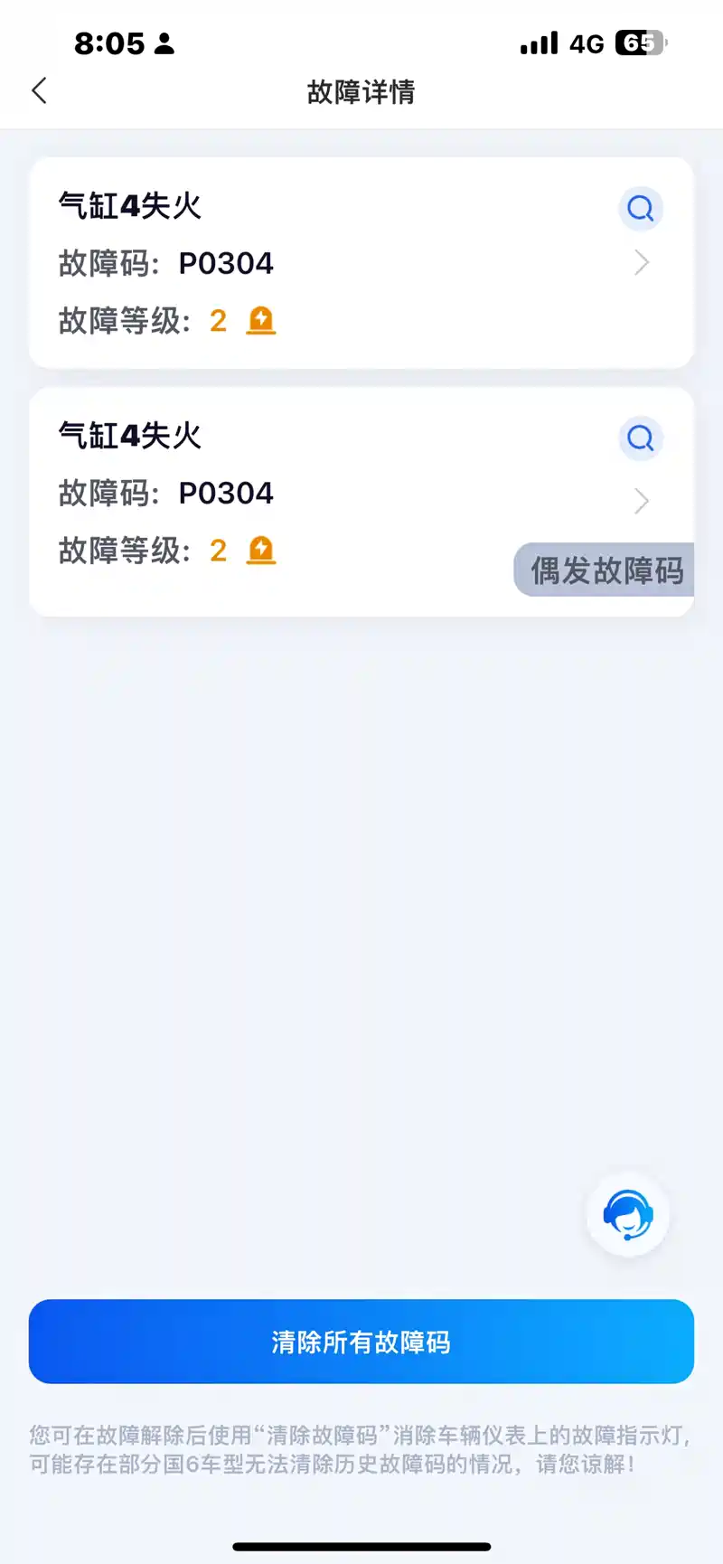

问 09起亚福瑞迪检测到“气缸4失火”故障码P0304,请教是什么问题? 删除 推荐精华 置顶 取消置顶 关闭回复 打开回复 推荐编辑 楼主禁言 移动帖子 重置头像 操作记录 amantim 0浏览 · 2023-12-25 13:37· 发布于广东 09起亚福瑞迪检测到“气缸4失火”故障码P0304,请教大家是什么问题?以上检测的问题,不知如何解决?请教如何处理?? 举报 打开汽车之家 阅读体验更好 相关问题 更多 问高位刹车灯怎么拆? 0回答 问小迪异响故障 0回答 问福瑞迪顶棚露边 0回答 问各位大神求指教 0回答 问座椅 0回答 问福瑞迪计划出售 0回答 全部回复 只看楼主 VolksWagen_newbora 关禁闭 已屏蔽 你多久没换火花塞了 2023-12-25 21:03 来自北京 回复 沙发 屏蔽此人 举报 删除 取消删除 禁言 重置头像 共有条对话 > 车车车行者 关禁闭 已屏蔽 是不是冷车启动 抖动 然后亮故障灯?我也遇到这个问题 目前没解决因为温度上来后 有时又正常了我的因为点火线圈 火花塞都是换了不久 初步排除 怀疑喷油嘴你可以从点火线圈 火花塞查起如果自己会动手 互换试试 2023-12-25 23:27 来自浙江 回复 板凳 屏蔽此人 举报 删除 取消删除 禁言 重置头像 共有条对话 > 骨嘚周 关禁闭 已屏蔽 火花塞,点火线圈,检查吧 2023-12-27 13:41 来自天津 回复 地板 屏蔽此人 举报 删除 取消删除 禁言 重置头像 共有条对话 > 福瑞迪503 关禁闭 已屏蔽 2011款,第四个点火线圈最近更换第二个了。 2024-01-07 22:37 来自上海 回复 屏蔽此人 举报 删除 取消删除 禁言 重置头像 共有条对话 > frank5060 关禁闭 已屏蔽 元PLUS 同样的车,同样的问题,更换火花塞、点火线圈没有解决。但清洗节气门后解决了。 2024-02-18 09:04 来自广东 回复 屏蔽此人 举报 删除 取消删除 禁言 重置头像 共有条对话 > 老司机1235 关禁闭 已屏蔽 我2011款,今天突然抖动厉害,发动机故障灯闪烁,检测一下是点火线圈坏了,花几十块钱换了一个,完美解决问题 2024-05-31 17:08 来自山东 回复 屏蔽此人 举报 删除 取消删除 禁言 重置头像 共有条对话 > 还想在主楼增加内容?点击续写主楼内容 登录 参与更多互动 发表回复 打开App,查看更多评论 首 页 上一页 下一页 末 页 跳 转 取 消 还想在主楼增加内容?点击续写主楼内容 登录 参与更多互动 系统故障 发表回复 图片最多上传9张 微信好友 微信朋友圈 新浪微博 QQ好友 QQ空间 取消 相关推荐 加载中
