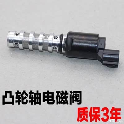

问 09款起亚福瑞迪自动档在行车过程中锁窗,感觉发动机抖动 删除 推荐精华 置顶 取消置顶 关闭回复 打开回复 推荐编辑 楼主禁言 移动帖子 重置头像 操作记录 amantim 0浏览 · 2023-11-27 11:56· 发布于广东 09款起亚福瑞迪自动档在行车过程中锁窗,感觉发动机抖动,不知道是什么原因? 举报 打开汽车之家 阅读体验更好 相关问题 更多 问请问用什么机油好? 0回答 问麻烦大家告知一下 0回答 问起亚福瑞迪11年手动 0回答 问保养 0回答 问小福问题 0回答 问福瑞迪顶棚露边 0回答 全部回复 只看楼主 力王1971 关禁闭 已屏蔽 元PLUS 我之前是停车怠速关窗转速表会上去轻微抖动。 2023-11-27 21:19 来自上海 回复 沙发 屏蔽此人 举报 删除 取消删除 禁言 重置头像 共有条对话 > xjwdf 关禁闭 已屏蔽 换电瓶 2023-11-27 22:12 来自内蒙古 回复 板凳 屏蔽此人 举报 删除 取消删除 禁言 重置头像 共有条对话 > 天赋异禀的毛豆 关禁闭 已屏蔽 福瑞迪 应该是发动机支架松动,机角换个 2023-12-02 16:14 来自浙江 回复 地板 屏蔽此人 举报 删除 取消删除 禁言 重置头像 共有条对话 > beilei723 关禁闭 已屏蔽 宋PLUS新能源 我解决了,怠速过低,只要动电器就是这样,我换过无数个怠速马达,结果无意间,清理了凸轮轴传感器,21万公里,脏的要命,清理完了,好了,不抖了。你可以试试,节气门跟怠速马达还是要固定时间清洗的。 2023-12-03 21:09 来自山东 回复 屏蔽此人 举报 删除 取消删除 禁言 重置头像 共有条对话 > beilei723 关禁闭 已屏蔽 宋PLUS新能源 2023-12-03 21:14 来自山东 回复 屏蔽此人 举报 删除 取消删除 禁言 重置头像 共有条对话 > 静善近美 关禁闭 已屏蔽 艾瑞泽M7 正常 2024-01-29 20:14 来自河北 回复 屏蔽此人 举报 删除 取消删除 禁言 重置头像 共有条对话 > 还想在主楼增加内容?点击续写主楼内容 登录 参与更多互动 发表回复 打开App,查看更多评论 首 页 上一页 下一页 末 页 跳 转 取 消 还想在主楼增加内容?点击续写主楼内容 登录 参与更多互动 系统故障 发表回复 图片最多上传9张 微信好友 微信朋友圈 新浪微博 QQ好友 QQ空间 取消 相关推荐 加载中
