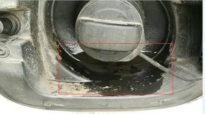

各位大侠
我的车2015舒适款,目前35000公里,前几天准备在中石油加油的时候(油灯已亮),打开邮箱盖子,发现很多油都溢出了,见图。加油的说是油压太高,是积碳严重造成的?查看了一下尾气管,很黑,,,,被忽悠买了燃油清洁剂,,,,,
油溢出

根本就不是油,看里面的灰尘这么多,是里面的排水眼堵死了,用根细铁丝通一下排水眼就好了,油加得再多也不会溢出来的,

排水孔堵住会积水,没见过积油。。。

你打开油箱盖是不是有“呲”的一声,貌似排气的声音。如果有建议检查一下节气门附近的一个什么阀,有可能是是它通气了,正常状态是封闭的
mvp5605592 关禁闭 已屏蔽
排水管肯定堵了,不可能是汽油,早挥发了

看着像油,不是水

被忽悠的厉害了。拿个小棍棍什么的,把那个漏水的小孔捅捅。至于加满以后喷油,这个很正常。
