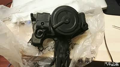

2、车友解决故障方法废气阀坏了更换贴;
发动机故障灯亮,搞了半天发现是废气阀坏了…
昨晚走着突然故障灯亮,如图……然后今天到外面的维修店用电脑读了一下说一缸有问题,就拆了火花塞高压包检查了半天,一点问题没发现,这时候刚好一个送货的奥迪配件商过来围观,看了一眼说是废气阀问题,说是大众车的通病,因为废气阀没有接口什么,连不了电脑,有问题只会显示发动机故障…擦…搞了半天就这么个情况…
废气阀照片
