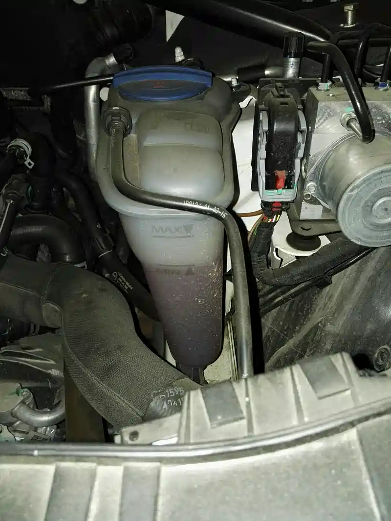

车子买了一年多了,市区开多些,6500多公里,今天发现冷却液低于下限,但车子没有报警。记得今年夏天的时候还在中间位置。不会漏液了吧。各位车友帮看看
液面低于下限
不知道这是不是泄露的痕迹

上线与下线之间这段防冻液其实挺少的,而且防冻液本身就会挥发,同时天凉了,防冻液也是热胀冷缩 液面下降,如果漏了的话,早就漏光了。希望我的回答对你有帮助,祝用车愉快!

    看下换上有水吗?我的和你情况一样。检查发现节温器渗水。保质期没今天去给我换了个节温器。
    第一辆车,节温器在哪儿都不晓得
    。那你渗漏很快吗

    节温器漏的地方能发张照片上来吗,谢谢

    今天热车的时候看了一下,液面确实上升很多

    气门进气管下面。

    上面盖子拧开 放放空气,液面会上升

    肯定有地方漏了,之前换过水壶,现在节温器又坏了。
