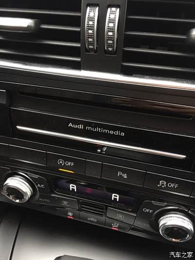

后空调不热,甚至可以说没有风,空调开了,也调到热风了,有知道怎么回事的么
优质解答
阳光下的清走去西藏 关禁闭 已屏蔽

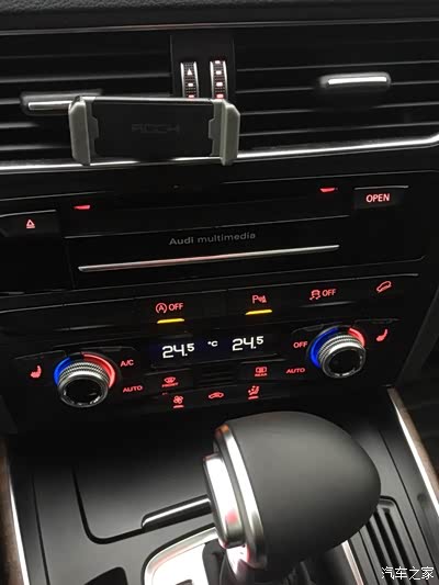

看到第一张图片右下角那个键 按一下 出现大些的A 然后扭右侧旋钮 调出三个箭头 打开暖风就可以了 图片一张是技术款 一张是舒适款 一样操作

去往那梦想之地 关禁闭 已屏蔽
手动调节出风方向按钮,自动情况下后排就没风。
阳光下的清走去西藏 关禁闭 已屏蔽

阳光下的清走去西藏 关禁闭 已屏蔽
申屠鱼龙 2016/12/02 18:20:34 发表在 7楼
是吧?这个要顶
肯定这样 我的后排当时也不出热风 就是这样才出暖风
幻世梵音 楼主 关禁闭 已屏蔽
奥迪Q5
阳光下的清走去西藏 2016/12/02 18:12:30 发表在 6楼
多谢
