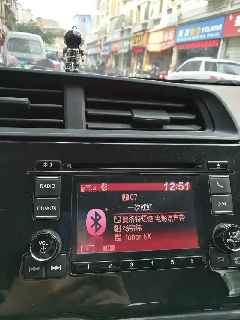

飞度改缤智小屏,手机蓝牙偶尔不能和缤智屏自动连接,需要手动连接。是我的屏有问题吗?求证已改缤智屏的车友?

正确答案,苹果手机全系连接正常,安桌手机,高通cpu系列连接正常,mtk和华为海思cpu连接兼容性不好!!!

可能手机问题,之前用魅族经常这样,换了华为现在一个多月还没试过得重连

只要一直保持蓝牙界面就自动连接,其他要调手动

断线可以在蓝牙设置里“重新连接音频设备”,我安卓也这样,常断,缤智屏对水果支持好点,没有出现问题。

很简单,删了重新匹配就行~多试几次,反正现在我的已经不要手动连接了,开了蓝牙自动匹配到音频界面

删除后再连,手机蓝牙长开,每次点火后已经连接上了。
