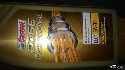

    今天刚二保完,三升多一点
    南通车友6529349 关禁闭 已屏蔽
    li578453112 2016/07/14 19:53:27 发表在 11楼
    今天刚二保完,三升多一点
    怎么是5w30的机油
    aszx259 关禁闭 已屏蔽
    今天刚二保完,三升多一点
    这油好用吗?我也有几罐还没用呢。
    li578453112 关禁闭 已屏蔽
    飞度
    aszx259 2016/08/23 21:38:05 发表在 13楼
    这油好用吗?我也有几罐还没用呢。
    好用
