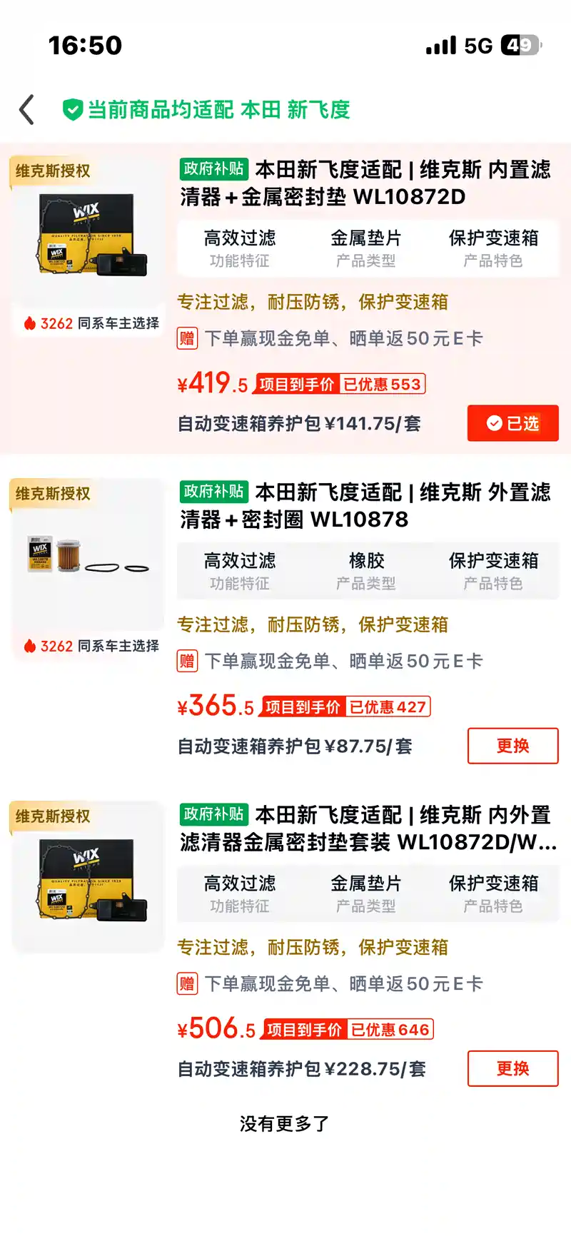

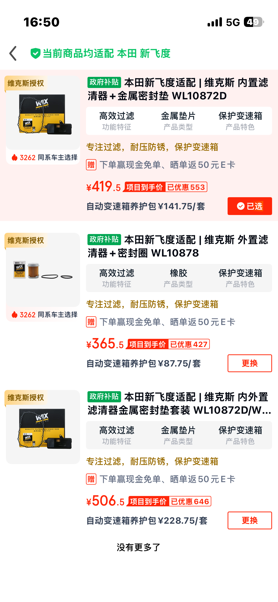

三飞已14万公里,之前6万,12万公里分别在4儿子更换变速箱油,但是4儿子都是纯换油,想今后在某虎换,一是近,二是便宜。想问下1.某虎这个是不是拆油底壳换了?之前也没拆过。2.一个是外置滤清更换,一个是内置更换,不考虑价格,怎么选?
