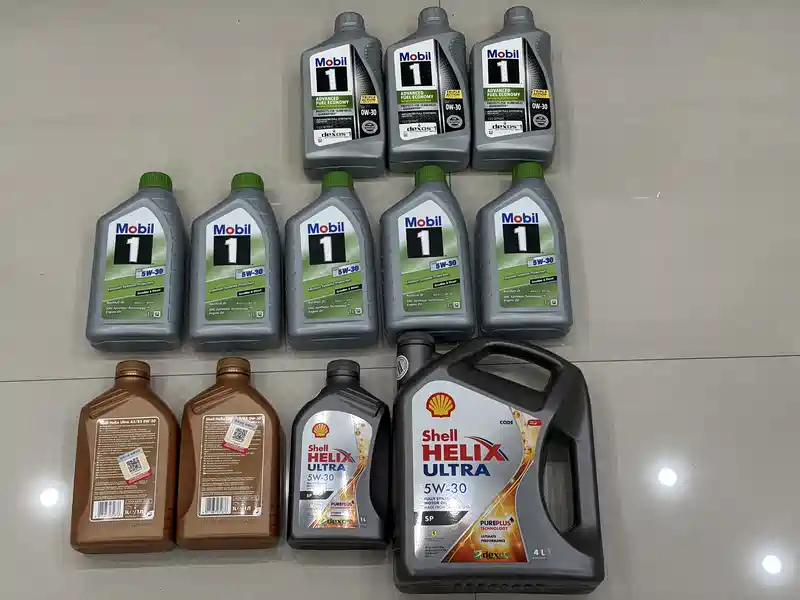

二代飞度13万公里了用5W-30比较合适,广西这天气全年都能用。老车用粘度高一点的机油对发动机保护更好,还能缓解些机油消耗。图里美孚和壳牌那两个5W-30的都行。
