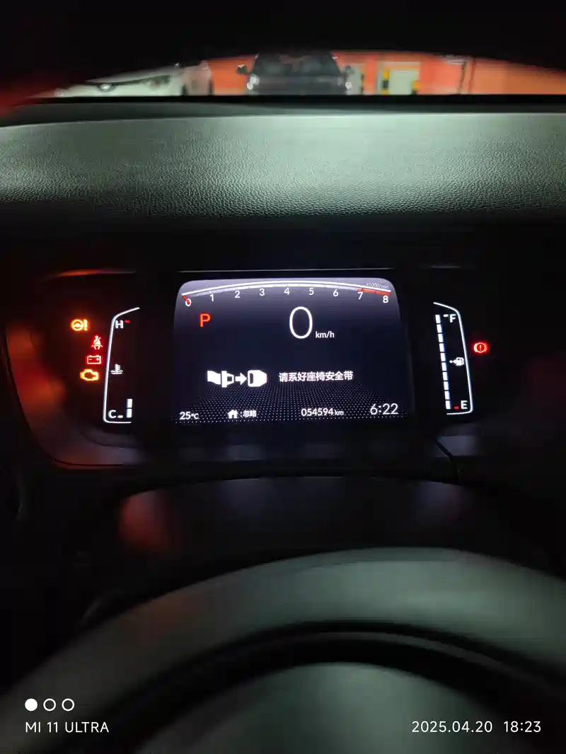

飞度,5.5万公里,最近发现挂挡起步抖动,低速比较明显,倒车时候也有抖动感,不知道为什么。之前没有的。

您好,你现在这种情况的话,如果说车辆这边是手动变速箱,重点检查一下离合器三件套的问题,一般都是离合器压板导致的,但是这个更换的话是需要更换三件套,如果说是自动变速箱的话,重点检查一下变速箱油这个公里数,需要考虑更换变速箱油,排除变速箱油之后还是有这种现象的话,得使用诊断电脑观察一下变速箱系统是否存在有故障码。主要是变速箱系统压力不够导致的这种顿挫。

你先清理节气门,更换下火花塞,都不行那就是变速箱问题了,最好去4S店检测下。

用内规镜看看缸内积碳

4s店回复说先节气门清一下试试看

飞度5.5万公里出现挂挡起步及倒车抖动,低速明显。可能是节气门积碳、火花塞问题致发动机动力不稳,也可能是机脚垫老化使振动传递,或是变速箱油液异常、内部部件磨损,影响动力传递所致。

清洗节气门

建议去4S看一下是不是离合器的问题

我之前也出现,积炭引起的
