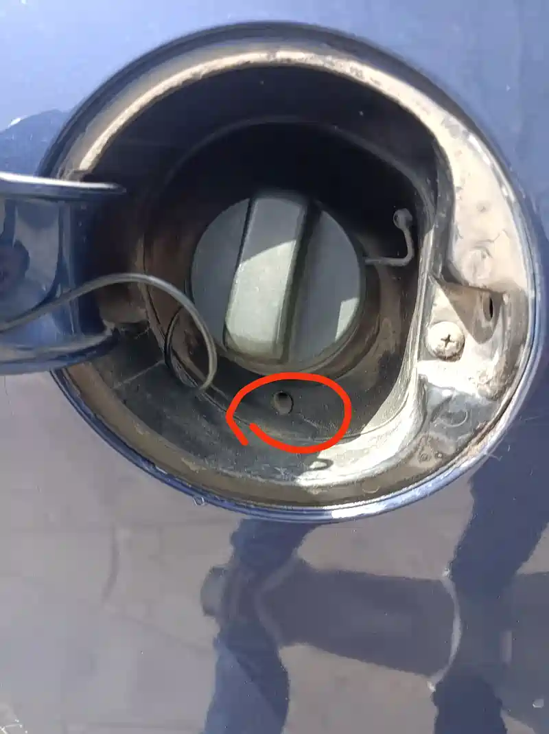

加油口下面的小圆孔是油箱盖吗?洗车忘关会进水吗? 删除 取消推荐 置顶 取消置顶 关闭回复 打开回复 推荐编辑 楼主禁言 移动帖子 重置头像 操作记录 汽车小白788 0浏览 · 2025-03-24 11:10· 发布于山东 请问 一飞 加油口 下面那个小的圆口是干嘛的是不是通往油箱的 如果那个小口洗车不小心忘记关盖子了是不是水就进入油箱了 感谢 举报 打开汽车之家 阅读体验更好 相关问题 更多 问压了大坑,胎鼓包了 0回答 问四代飞度油表显示问题 0回答 问车值剩下3万多了 0回答 问换机油后怠速变高 0回答 问飞度怎么销量这么低 0回答 问谁有14款飞度说明书 0回答 全部回复 只看楼主 汽车小白788 楼主 关禁闭 已屏蔽 上去 2025-03-24 11:13 回复 沙发 举报 删除 取消删除 禁言 重置头像 共有条对话 > 小斌狂奔 关禁闭 已屏蔽 ID.4 X 这个是应急排水孔,是这个地方积水的时候排水用的 2025-03-24 11:18 来自浙江 回复 板凳 屏蔽此人 举报 删除 取消删除 禁言 重置头像 共有条对话 > 山东的小伙 关禁闭 已屏蔽 宝骏560 车辆加油盖位置的这个小孔是排水孔。首先这个位置的排水孔主要就是下雨或者是洗车的时候进入水及时排水的,洗车的时候进入水分在这个位置会排放到车辆底盘去的。车辆加油盖,只要盖紧正常洗车,进水不会有任何影响,放心就行。 2025-03-24 11:20 回复 地板 屏蔽此人 举报 删除 取消删除 禁言 重置头像 共有条对话 > ouyangyuye 关禁闭 已屏蔽 下雨排水,加油排油用的,不用担心 2025-03-24 11:21 来自湖北 回复 屏蔽此人 举报 删除 取消删除 禁言 重置头像 共有条对话 > 杨FleXRay 关禁闭 已屏蔽 宝骏730 你好,燃油箱,加油盖这个小孔的话是通往这个燃油蒸发排放碳罐上面的,并不是通往燃油箱上面,属于这个燃油蒸发排放活性碳罐的排气孔,洗车的时候忘记关闭燃油箱盖的话,这个有水流进去一点,这个是不影响的,不会流到燃油箱里面的,这个你放心好了,不用担心。在车辆洗车的时候,把这个燃油箱盖全部给他关闭好就可以了。 2025-03-24 11:22 来自浙江 回复 屏蔽此人 举报 删除 取消删除 禁言 重置头像 共有条对话 > 汽车小白788 楼主 关禁闭 已屏蔽 进水了 现在,车开起来一卡一卡的 洗车的用高压水枪呲的 现在打开油箱盖子还赤赤往外冒气好像轮胎煞气一样 2025-03-24 11:46 回复 举报 删除 取消删除 禁言 重置头像 共有条对话 > 秦始黄焖鸡 关禁闭 已屏蔽 哈弗大狗 那个是排水孔,应该直接通到你车后轮左右的排水口,防止刷车的时候进去水流不出来 2025-03-24 14:26 来自吉林 回复 屏蔽此人 举报 删除 取消删除 禁言 重置头像 共有条对话 > 汽车小白788 楼主 关禁闭 已屏蔽 点火线圈坏了一个 修理铺经验不足 2025-03-29 14:16 来自山东 回复 举报 删除 取消删除 禁言 重置头像 共有条对话 > 济宁新车批发 关禁闭 已屏蔽 排水口 2025-03-29 15:35 来自山东 回复 屏蔽此人 举报 删除 取消删除 禁言 重置头像 共有条对话 > 小牛王1 关禁闭 已屏蔽 应该是应急排水口 2025-03-30 15:12 来自吉林 回复 屏蔽此人 举报 删除 取消删除 禁言 重置头像 共有条对话 > 11094110 关禁闭 已屏蔽 飞度 就是用来排积水的·通到车底下 2025-03-31 18:10 来自浙江 回复 屏蔽此人 举报 删除 取消删除 禁言 重置头像 共有条对话 > 全哥依然 关禁闭 已屏蔽 飞度 那是排水孔,下雨洗车等情况下存水外排用的,需要定期疏通一下。 2025-05-14 16:47 来自湖南 回复 屏蔽此人 举报 删除 取消删除 禁言 重置头像 共有条对话 > 还想在主楼增加内容?点击续写主楼内容 登录 参与更多互动 发表回复 打开App,查看更多评论 首 页 上一页 下一页 末 页 跳 转 取 消 还想在主楼增加内容?点击续写主楼内容 登录 参与更多互动 系统故障 发表回复 图片最多上传9张 微信好友 微信朋友圈 新浪微博 QQ好友 QQ空间 取消 相关推荐 加载中
