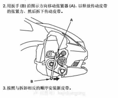

目前公里数13万公里,电机皮带还没有换过,请问还在开的二代的车友们,电机皮带换了吗,谢谢l

回复各位车友,电机皮带已换了,实际很好操作,先把压紧轮用19寸扳手往上搬上去,然后用绳子系上,这样皮带就送了,皮带卸掉很好卸掉,把上面的小轮的皮带往外扯,在往下松,然后一拉皮带就卸掉了,装的时候,先装最下面的轮子,然后再装前下面的轮子,再装上面的小轮子,最后松掉压紧轮就可以了
