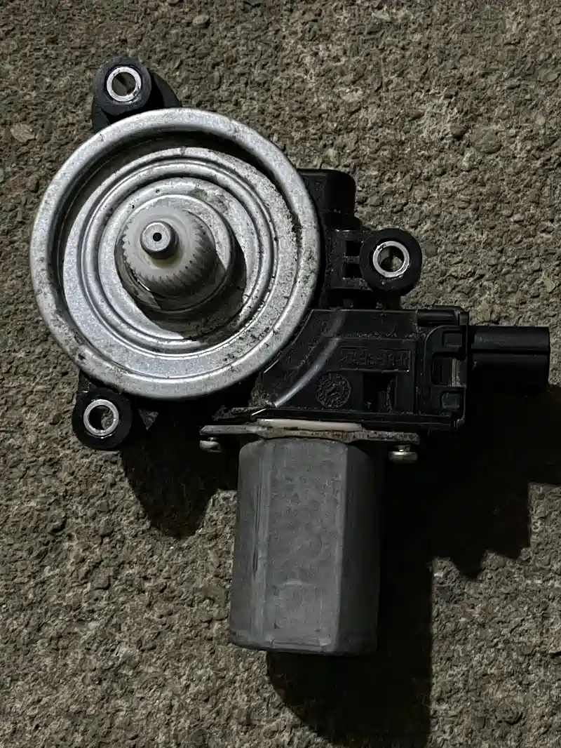

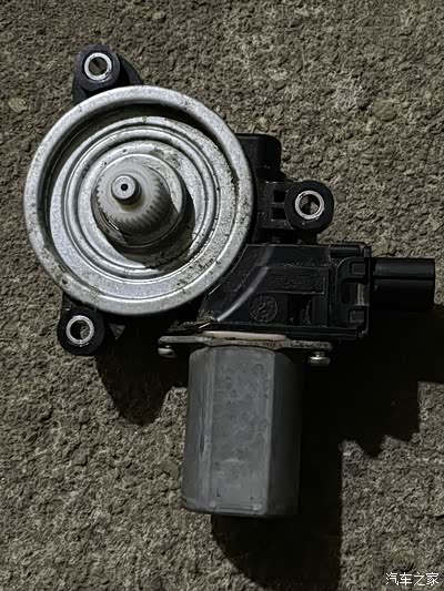

车窗升降时灵时不灵,拆了升降总成,有人知道马达的白色齿轮下面是什么吗? 用手拧不动白色齿轮,拆开转动马达白色齿轮也转不了..  像卡住..

那是一变速箱,电机的高转速通过里面的多级变速齿轮最终到达这个塑料齿轮上,所以你扭这齿轮里面肯这扭不动的,更换这白色的齿轮后给马达通12V直流电,这白色齿轮就会低速旋转的。

你好,升降器电机,白色齿轮下面就是属于这个齿轮结构
因为我们这个升降机电机这边也是一个电机齿轮,进行驱动白色齿轮然后可以让我们玻璃升降器进行上升下降
现在通过你描述的用手转动白色齿轮转不动,就说明内部已经出现这个发卡损坏导致的问题出现
解决问题的话,我们就需要把这个升降机电机总成给他进行更换一下解决问题,
电机损坏,导致玻璃升降器无法上升下降的问题

电机一般都不会坏的,要拆的是玻璃升降器

是一套蜗轮蜗杆减速机齿轮组,需电机侧转动才可以带动,反向转动会很吃力。
