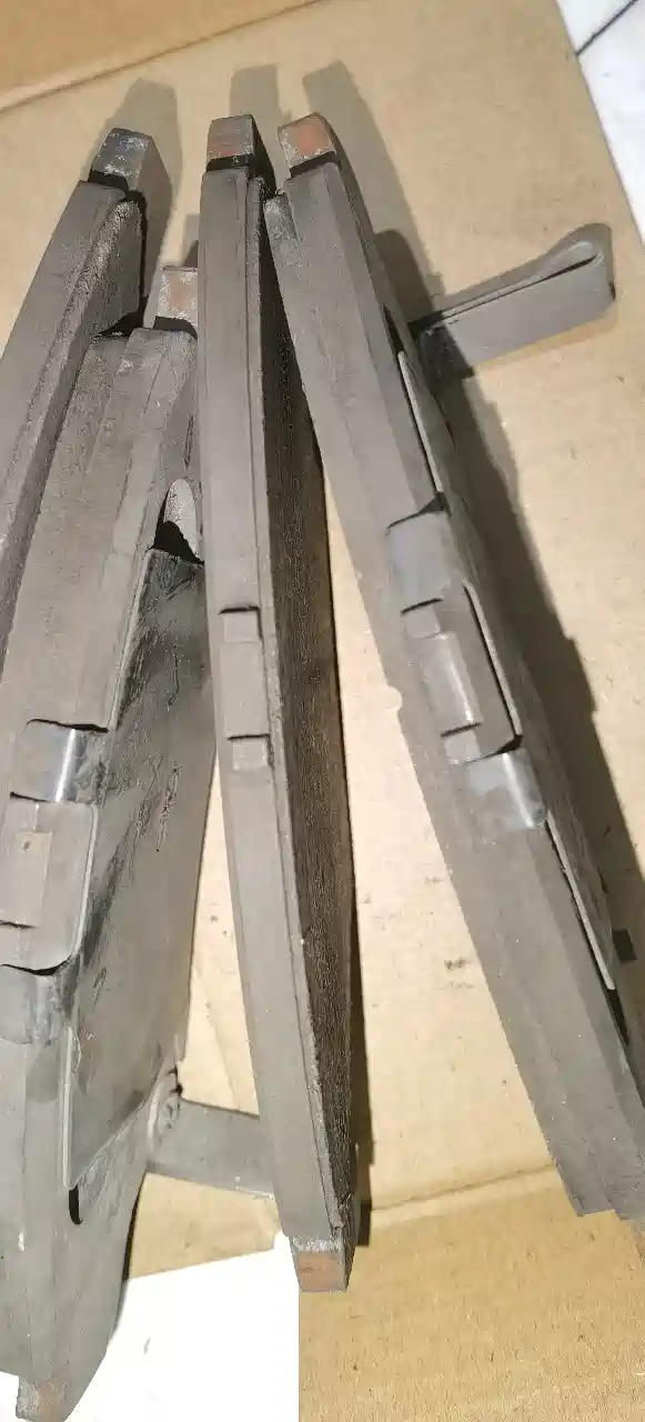

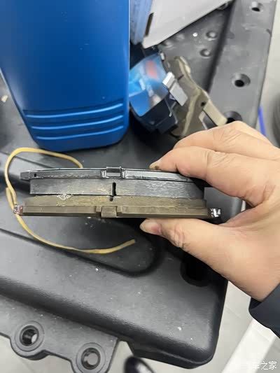

问 为什么前刹车片外侧磨损比内侧严重? 删除 推荐精华 置顶 取消置顶 关闭回复 打开回复 推荐编辑 楼主禁言 移动帖子 重置头像 操作记录 FIT2018款豪华版 0浏览 · 2025-01-28 21:43· 发布于四川 8.8万公里更换前刹车片,更换下来的旧刹车片发现两轮都是外侧磨损比内侧严重,外侧只剩1MM,内侧凹槽都还没有磨损完,还剩至少4MM,啥原因 举报 打开汽车之家 阅读体验更好 相关问题 更多 问霍尼韦尔机油怎么样? 0回答 问18款飞度后背箱配件 0回答 问请教各位大佬 0回答 问魔术座椅改装 0回答 问洗节气门把手卡了 0回答 问水温过高小白求助!! 0回答 全部回复 只看楼主 小伟杰 关禁闭 已屏蔽 雷克萨斯IS 您好 你这种情况的话,主要的原因是前面刹车分泵回味不好导致的,这种情况刹车分泵回位不好会导致有发卡的情况,行驶过程中刹车片一直与刹车盘进行磨合,所以说它的刹车片磨损程度就不一样,你这种情况更换新的刹车片,然后把刹车分泵的卡销拆卸下来打油处理一下就可以了。 2025-01-28 21:47 回复 沙发 屏蔽此人 举报 删除 取消删除 禁言 重置头像 共有条对话 > cardoctor 关禁闭 已屏蔽 根据你的问题、正常情况下都是磨内侧的扶嵌的刹车风泵、如果是两边都是磨外侧这个情况是设计问题、如果单边出现那么可能分泵问题 2025-01-28 21:49 来自浙江 回复 板凳 屏蔽此人 举报 删除 取消删除 禁言 重置头像 共有条对话 > 含笑半步癫大G 关禁闭 已屏蔽 风行游艇 刹车片前后磨损不一致比较正常,可能是刹车片安装不在一个平面上。 2025-01-28 22:15 来自安徽 回复 地板 屏蔽此人 举报 删除 取消删除 禁言 重置头像 共有条对话 > 冷雨ii 关禁闭 已屏蔽 银河E5 兄弟,飞度前刹车片外侧磨损比内侧严重,可能有这些原因。 一是刹车分泵工作不均。刹车时,分泵推动刹车片贴合刹车盘,若分泵活塞卡滞或回位不良,外侧刹车片可能持续与刹车盘接触,导致磨损加剧。 二是车轮定位不准确。前束、外倾角等参数异常,会让车辆行驶时轮胎受力不均,增加外侧刹车片的摩擦。 三是驾驶习惯影响。经常转弯时刹车,外侧刹车片承受更大摩擦力,磨损就会更快。 建议去维修店检查刹车分泵的工作状态,同时做一次四轮定位,查看定位参数是否正常。定期检查刹车片磨损情况,保持良好驾驶习惯,能延长刹车片使用寿命。 2025-01-28 23:16 来自海南 回复 屏蔽此人 举报 删除 取消删除 禁言 重置头像 共有条对话 > FFFIT18818 关禁闭 已屏蔽 飞度 我的6.2万公里换的,也是外侧比内侧严重,换之前做功课说一般都是内侧比外侧严重,当时查看外侧大概还有0.5,怕内侧磨没了所以就换了,主要是不贵。 2025-01-29 00:47 来自湖南 回复 屏蔽此人 举报 删除 取消删除 禁言 重置头像 共有条对话 > sade1979 关禁闭 已屏蔽 风骏5 因为是浮动式卡钳,所以卡钳分泵受力的时候外侧接受到摩擦以及产生的制动效果是最大的,所以一般是外侧的刹车片的磨损程度要高一些。 2025-01-29 09:31 来自四川 回复 屏蔽此人 举报 删除 取消删除 禁言 重置头像 共有条对话 > 擦肩而过的春天 关禁闭 已屏蔽 名爵ZS 飞度前刹车片外侧磨损比内侧严重的原因可能有,一是刹车分泵回位不良,导致内侧刹车片不能及时回位,外侧刹车片持续受力而磨损加剧。二是车辆经常转弯或刹车时重心前移,外侧刹车片承受更大压力和摩擦力。三是前轮前束调整不当,会使轮胎和刹车片受力不均,造成外侧磨损更快。 2025-01-30 17:43 来自山东 回复 屏蔽此人 举报 删除 取消删除 禁言 重置头像 共有条对话 > 刘根5084 关禁闭 已屏蔽 飞度 浮动卡钳应该是内测磨损严重 2025-01-30 20:32 来自北京 回复 屏蔽此人 举报 删除 取消删除 禁言 重置头像 共有条对话 > f9FNj 关禁闭 已屏蔽 北京EU5 前刹车片外侧磨损比内侧严重的原因可能包括:1. **卡钳活塞问题** - 卡钳活塞回位不畅可能导致外侧刹车片持续与刹车盘接触,增加磨损。2. **导向销润滑不足** - 导向销润滑不足或生锈会使卡钳无法正常回位,导致外侧刹车片磨损加剧。3. **刹车盘变形** - 刹车盘不平或变形会使外侧刹车片承受更多压力,导致磨损更快。4. **安装不当** - 刹车片或卡钳安装不当可能导致外侧刹车片受力不均,磨损更严重。5. **卡钳支架问题** - 卡钳支架变形或损坏会影响刹车片的均匀接触,导致外侧磨损加剧。6. **驾驶习惯** - 频繁急刹车或高速刹车可能使外侧刹车片承受更大压力,导致磨损更快。7. **环境因素** - 灰尘、泥土等污染物可能堆积在外侧刹车片附近,加速磨损。### 解决方法- 检查并润滑导向销。- 确保卡钳活塞正常工作。- 检查刹车盘是否平整,必要时更换。- 正确安装刹车片和卡钳。- 检查并修复卡钳支架。定期保养和检查刹车系统有助于减少磨损不均的问题。 2025-02-01 08:00 来自浙江 回复 屏蔽此人 举报 删除 取消删除 禁言 重置头像 共有条对话 > 还想在主楼增加内容?点击续写主楼内容 登录 参与更多互动 发表回复 打开App,查看更多评论 首 页 上一页 下一页 末 页 跳 转 取 消 还想在主楼增加内容?点击续写主楼内容 登录 参与更多互动 系统故障 发表回复 图片最多上传9张 微信好友 微信朋友圈 新浪微博 QQ好友 QQ空间 取消 相关推荐 加载中
