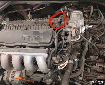

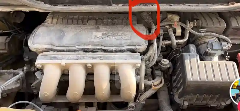

问 11款压力传感器螺丝滑扣了!怎么都拆不下来,想买多大的螺丝合适 删除 推荐精华 置顶 取消置顶 关闭回复 打开回复 推荐编辑 楼主禁言 移动帖子 重置头像 操作记录 逗号王 0浏览 · 2025-01-16 15:20· 发布于北京 11款飞度进气压力传感器螺丝是多大的,我的螺丝滑牙了,拆不下来,想重新买一个 举报 打开汽车之家 阅读体验更好 相关问题 更多 问三代飞度最近感觉 0回答 问有倒车影像吗 0回答 问GK5高速踩刹车抖动 0回答 问大佬们求教几个问题 0回答 问飞度请问有几种皮带? 0回答 问该怎么解决 0回答 全部回复 只看楼主 逗号王 楼主 关禁闭 已屏蔽 就是这颗螺丝 2025-01-16 15:26 来自北京 回复 沙发 举报 删除 取消删除 禁言 重置头像 共有条对话 > 修理工老张 关禁闭 已屏蔽 秦L 像你这个地方,如果现在划牙了,并不是螺丝本身的问题,而是进气歧管里面镶嵌的螺帽划了。像这个螺丝是6个的螺丝,但是您现在需要取下来的话,应该需要用力往外拔,然后把里面镶嵌的螺母也给它拆出来,拆出来之后可以考虑用铸工胶把原来的螺母给它粘住,等胶干了以后,再把这个螺丝上回去。这个进气压力传感器部位不会受太大的力,所以助攻胶完全足够用,如果你想彻底修复的话,就只能更换进气管。 2025-01-16 15:34 来自山东 回复 板凳 屏蔽此人 举报 删除 取消删除 禁言 重置头像 共有条对话 > 逗号王 楼主 关禁闭 已屏蔽 这个螺丝是多大×多大的?需要多长?谢谢 2025-01-16 16:19 来自北京 回复 地板 举报 删除 取消删除 禁言 重置头像 共有条对话 > ouyangyuye 关禁闭 已屏蔽 先喷点WD40然后再拧 2025-01-17 14:51 来自湖北 回复 屏蔽此人 举报 删除 取消删除 禁言 重置头像 共有条对话 > 秦始黄焖鸡 关禁闭 已屏蔽 哈弗大狗 应该螺丝是个M6或者M8的,感觉M6的概率大,这玩意上修配厂指定是能找到差不多的,自己买没啥意思,不如卸下来之后再说 2025-01-17 16:03 来自吉林 回复 屏蔽此人 举报 删除 取消删除 禁言 重置头像 共有条对话 > IVTEC72 关禁闭 已屏蔽 我要申诉 本楼已被删除 查看回帖内容查看操作记录 2025-01-18 10:33 来自河南 屏蔽此人 删除 取消删除 禁言 重置头像 共有条对话 > 还想在主楼增加内容?点击续写主楼内容 登录 参与更多互动 发表回复 打开App,查看更多评论 首 页 上一页 下一页 末 页 跳 转 取 消 还想在主楼增加内容?点击续写主楼内容 登录 参与更多互动 系统故障 发表回复 图片最多上传9张 微信好友 微信朋友圈 新浪微博 QQ好友 QQ空间 取消 相关推荐 加载中
