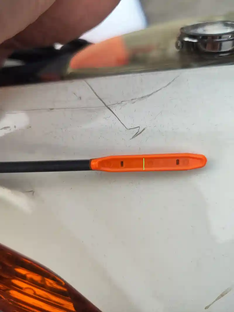

问 18款飞度熄火后机油尺位置正常吗?这样对车合适吗? 删除 推荐精华 置顶 取消置顶 关闭回复 打开回复 推荐编辑 楼主禁言 移动帖子 重置头像 操作记录 密密摸摸 0浏览 · 2024-12-18 08:56· 发布于广东 18款飞度。熄火后2-3分钟,机油尺到这个位置!合适吗? 举报 打开汽车之家 阅读体验更好 相关问题 更多 问飞度换什么轮胎好? 0回答 问求助各位维修大神 0回答 问VTC频繁异响 0回答 问16款飞度风扇问题 0回答 问电瓶要开多久充满电? 0回答 问飞度怎么销量这么低 0回答 全部回复 只看楼主 壹路順风 关禁闭 已屏蔽 图片中的机油液位是正常的。在下限和上限中间属于正常现象。如果机油液位低于下限,就不正常,需要添加机油或者是换机油。一般一个保养周期内,机油从上线到下线也可以不修。 2024-12-18 09:02 来自广东 回复 沙发 屏蔽此人 举报 删除 取消删除 禁言 重置头像 共有条对话 > 爱专研的一修 关禁闭 已屏蔽 和悦 通过机油尺的这个位置来看,目前的这个机油页面是非常正常的,中线偏上的一个位置属于是非常标准的机油液位。加注的时候只要是到这个水平就没问题 2024-12-18 09:02 来自吉林 回复 板凳 屏蔽此人 举报 删除 取消删除 禁言 重置头像 共有条对话 > 山东的小伙 关禁闭 已屏蔽 宝骏560 本田飞度熄火后机油尺的位置这个是正常现象的。正常情况下,车辆机油尺的机油刻度是在上刻度和下刻度中间偏上的位置。根据图片中的相关状态来看,相关的机油刻度是没有任何问题的。一般熄火后,建议是5到10分钟左右进行查看,精确度是最高的。 2024-12-18 09:03 来自山东 回复 地板 屏蔽此人 举报 删除 取消删除 禁言 重置头像 共有条对话 > 冠军修车 关禁闭 已屏蔽 哈弗H6 从图片看你这个位置是在中上位置是正常的,发动机机油液位的检查是在发动机水温达到80度以上,车辆静放在平面上停放十分钟左右检查这样是更标准的。 2024-12-18 09:03 来自山东 回复 屏蔽此人 举报 删除 取消删除 禁言 重置头像 共有条对话 > 头一辆车 关禁闭 已屏蔽 荣威i5 热车停两分钟是不准的 最好是熄火,10~15分钟之后看油液位。我更建议你早起冷车看 那个影响因素更少。在上下线之间,中线左右最好。 2024-12-18 09:09 来自河北 回复 屏蔽此人 举报 删除 取消删除 禁言 重置头像 共有条对话 > 除了喇叭不响啥都响 关禁闭 已屏蔽 飞度 这个不正常,建议去4S检查一下调到最专业的标准线,你这样恐怕会弄坏发动机 2024-12-18 10:02 来自广东 回复 屏蔽此人 举报 删除 取消删除 禁言 重置头像 共有条对话 > lujan998 关禁闭 已屏蔽 相当标准 2024-12-18 11:31 来自广东 回复 屏蔽此人 举报 删除 取消删除 禁言 重置头像 共有条对话 > 还想在主楼增加内容?点击续写主楼内容 登录 参与更多互动 发表回复 打开App,查看更多评论 首 页 上一页 下一页 末 页 跳 转 取 消 还想在主楼增加内容?点击续写主楼内容 登录 参与更多互动 系统故障 发表回复 图片最多上传9张 微信好友 微信朋友圈 新浪微博 QQ好友 QQ空间 取消 相关推荐 加载中
