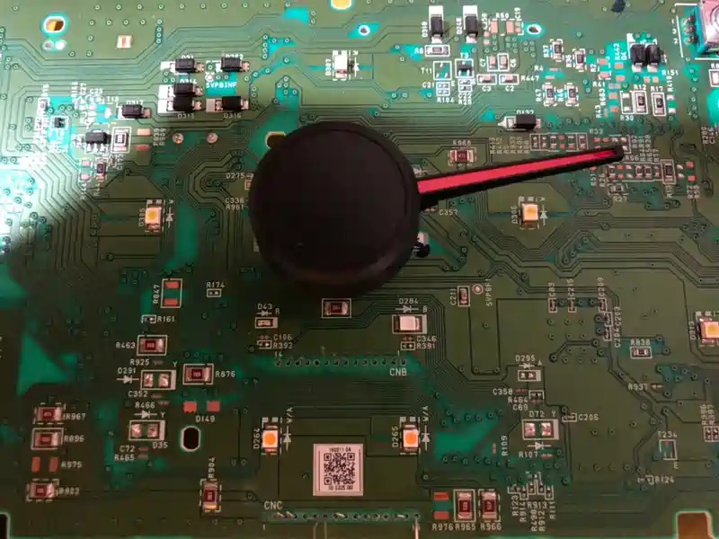

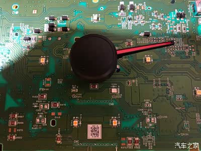

废了一个低配橙色仪表,拆了几颗原装浅绿灯珠,根据石头以往的技术贴,还差两颗9014贴片三极管对应丝印为J6  两颗10K电阻对应丝印为103,他们这样改估计也是参考日版原生180底照抄过来的吧?那么问题来了,日本原生仪表的两颗贴片三极管和两颗贴片电阻是啥型号,有业余车友研究了吗,是否对应石头的所提供的103和J6?

参考附近灯珠对应的电阻,可以尝试使用万用表量已有灯珠跟哪个电阻导通确定对应电阻位置以及电阻大小,灯珠用3528,分2脚和4脚注意区分,仅供参考
